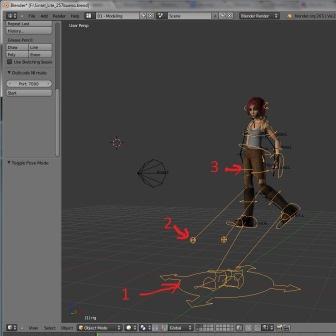

Hola descargue un ejemplo, pero no se a que se refieren los circulos alrededor de los brazos, piernas y un circulo con flechas.
podrian contarme que son,como se agregan y a que afectan. imagino que es una propiedad de los huesos, pero como se trabajan y para que sirven.

Que propiedad es? Imagen descriptiva

Hola, que tal. Que yo sepa el de las flechas es lo que se llama root o raíz y es con el diriges al personaje por eso las flechas para indicar la dirección. Los círculos que están en la rodillas son para mover la rodillas en cierta dirección y los de las piernas (el circulo que envuelve) son para mover las piernas ...el muslo. A grandes rasgos eso es maso menos lo que hacen esos huesos...mas bien bone shapes.(son formas que tu diseñas para que representen a los huesos y sustituyan la forma basica de los huesos por una mas familiar y de facil animacion) creo ya vienen pre diseñadas unas con blender dentro del rigify de los addons.
Espero te sirva esta explicación ...a la espera de que alguno de los masters conteste y complemente o corrija lo que puse.
