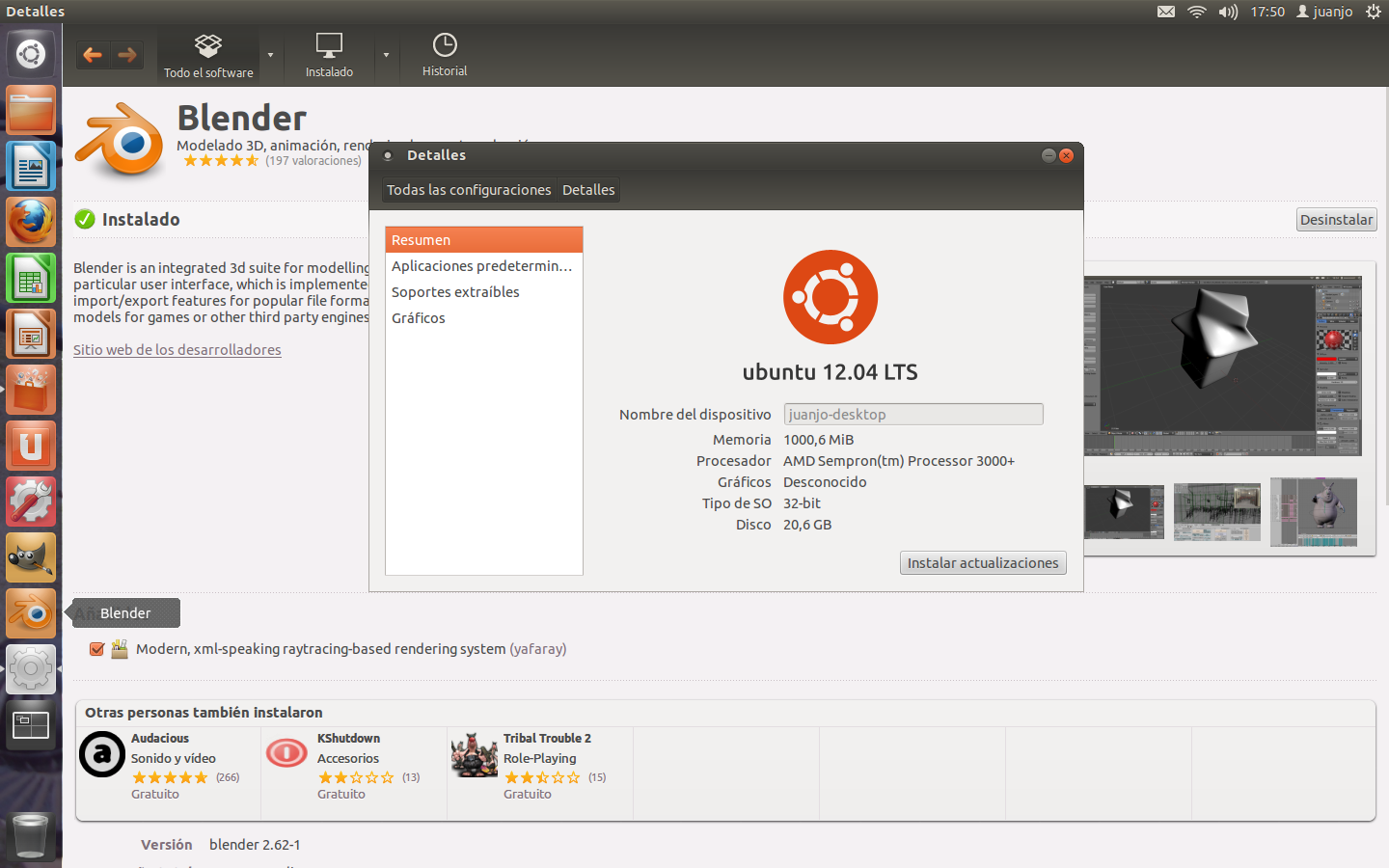

al tocar el icono de blender 2.62-1 en ubuntu 12.04 LTS aparece la ventana gris de blender y a los 3 o 4 segundos desaparece.
he consultado en el foro y lo he lanzado desde el terminal obteniendo el siguiente resultado:
uanjo@juanjo-desktop:~$ blender
blender: swrast/s_span.c:1327: _swrast_write_rgba_span: Assertion `colorType == 0x1401 || colorType == 0x1406\' failed.
Abortado (`core\' generado)
juanjo@juanjo-desktop:~$
Aquí ya no llego, a ver si me podéis echar una manita.Estoy deseando empezar con blender.
Saludos, Juanjoex
Captura de pantalla de 2012-09-10 17:50:04.png
(272.72 KiB) No descargado aún

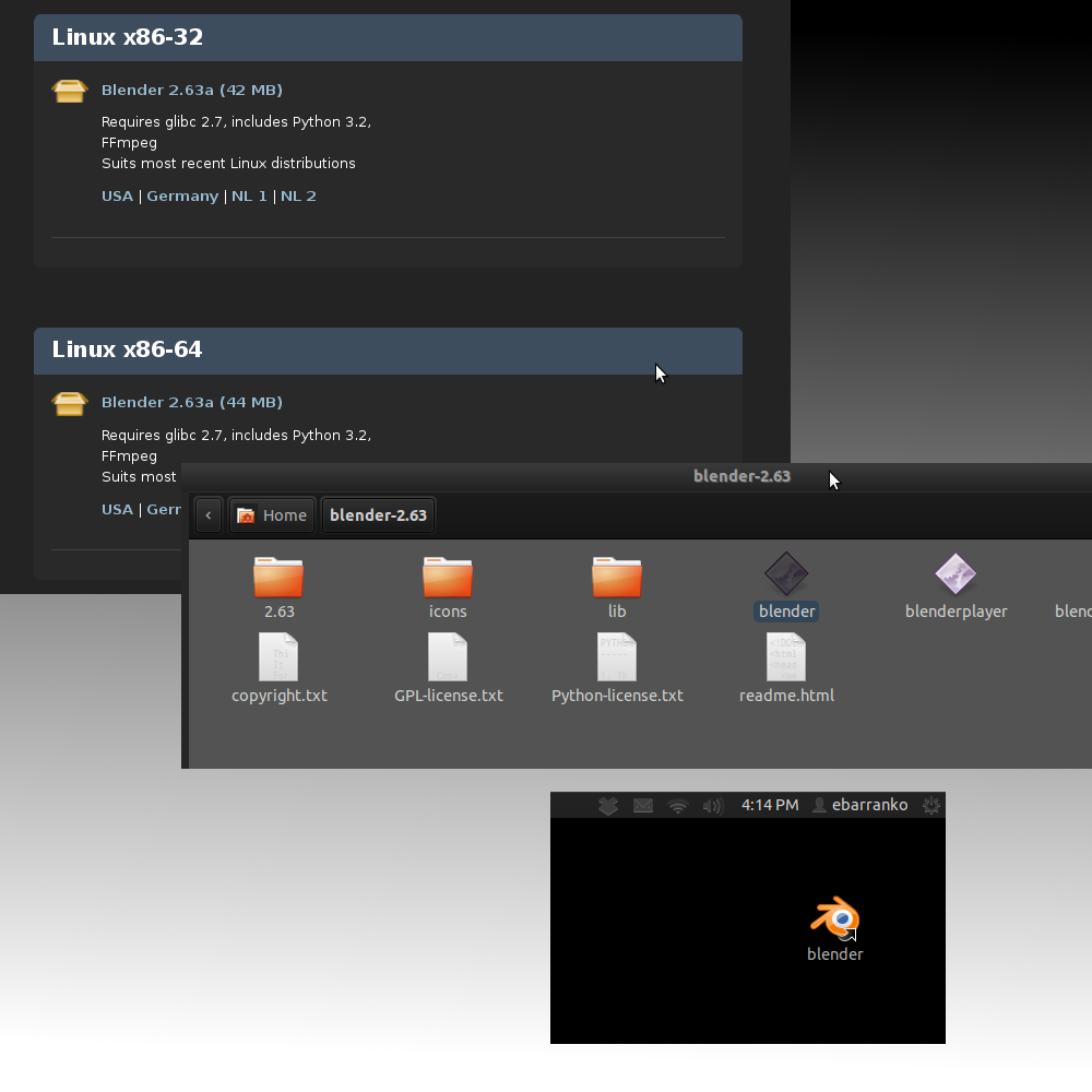

Hola, juanjoex ni idea que pase con tu instalación en el centro de software de Ubuntu, pero no es problema, sólo ve a la pagina oficial de blender: www.blender.org, ve a download y descarga para la versión de sistema que tienes, si es de 32 o 64 bit, y descomprime el archivo donde desees , el Home esta bien, y puedes ejecutar desde el interior de la carpeta con el archivo Blender , o crearle su acceso directo al escritorio, dock o a la barra de Unity según te acomode. Suerte.
(299.78 KiB) No descargado aún
