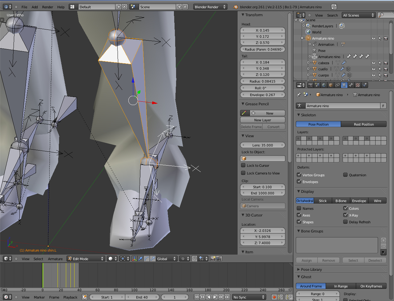

Gracias a Bucefalo y a Leandrosz, hice lo de aplicar los limites del Ik, y si disminuyo el movimiento que realizaba tan extraño aparte le di mas flexion a las rodillas.Lo unico que me di cuenta es que los huesos tenian los ejes muy raros al ver el axis ahi es donde tengo duda yo les puse a todos 0 grados a el izquierdo y se pone automaticamente -0 en el derecho lo que no entiendo es a donde deben de apuntar los axis como ven en las piernas la Z esta detras X a un lado y Y abajo.
Los huesos los hice en base al tutorial de Blenderguru.
http://www.blenderguru.com/videos/intro ... to-rigging
Pero no se si afecte en algo los axis de esa forma
