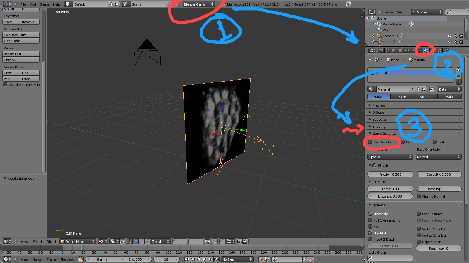

No te digo D4rB, contestas todo menos lo que te están preguntando ese altar tendrá que esperar, pero tengo que darte crédito por que siempre estas bien dispuesto eso sí. Lo que requieres es algo muy simple pon atención, dentro de blender game, ve al panel material y desactiva \"backface Cullin\" y ya es todo. Suerte ahí una imagen por si de plano lo quieres más simple todavía.

Pues ya está la opción que me decidí due la de ebarrako, gracias por sus respuestas.
