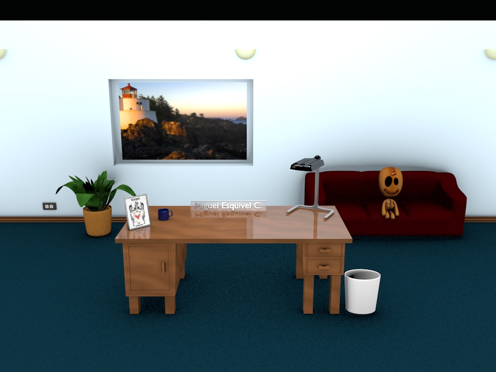

aqui les voy a dejar dos imagenes la primera es mi render en el cual trate de dar lo mas realista que pude al escritorio al sillon y la lampara lo demas solo es fondo de escena

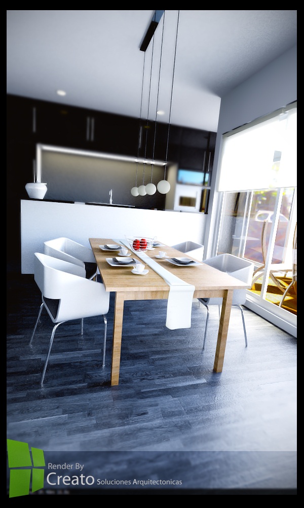

y la segunda es un render con un realismo notable no se si sera el mejor pero es evidente que el mio anda por los suelos de tan malo y poco realista

Para empezar el motor de render, con el render interno complicado lograr fotorealismo, la imagen que pones al final parece VRAY(es el más usado, pero funciona con 3dmax y maya aunque hay una forma de hacerlo con blender, pero es ocupas maya como intermediario).

El siguiente punto es que necesitas practicar materiales, los reflejos, el tono del material, los colores, las texturas, la opacidad, etc. por ejemplo tu escritorio tiene una superficie reflectiva casi perfecta, y en mi vida eh visto madera tan reflejante, por muy pulida que esté, la madera por naturaleza es opaca, casi mate(observa el piso de madera del segundo render, aunque para mi gusto el bump rompe con el realismo de la imagen). Recuerda que la perfección es artificial.
La iluminación juega tambien un papel importantísimo, igual o mayor que el de los materiales, ya que esta nos permite identificar texturas, relieves y materiales, y así como las luces son importantes tambien las sombras, algo común en muchos renders es la falta de sombras en donde los objetos tocan la superficie en la que reposan, observa a tu alrededor, los objetos en tu escritorio, como generan cierta sombra muy leve pero importantísima en sus bordes inferiores, tu los tienes en tu render, pero no se ven convincentes.
