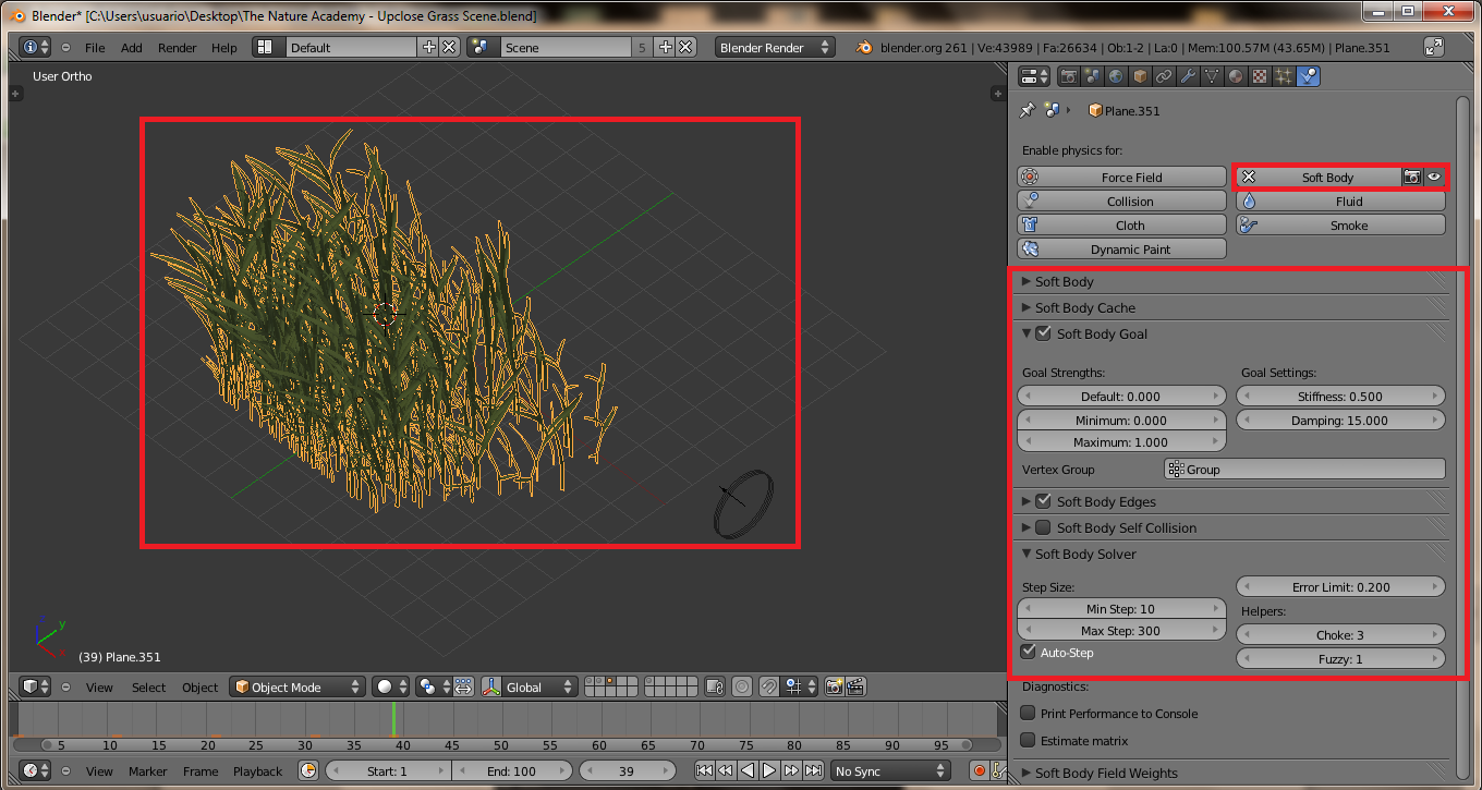

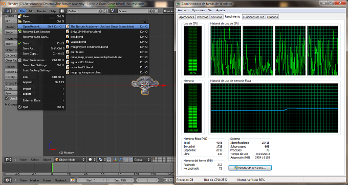

Tengo una duda, tu bajaste el archivo
Finished_Scene_and_Textures.zip
deja pagina:
THE NATURE ACADEMY realistic-grass-tutorial
ó hiciste desde cero un arhivo como en el videotutorial de la pagina... :prof:
Cuando uno hace doble click sobre el archivo:
The Nature Academy - Upclose Grass Scene
Te puede mostrar la ventana de blender diciendo que no responde, esto no quiere decir que es tu compu, esto quiere decir algunas veces se toma tiempo volcar la escena mira captura adjunta como oscila mi procesador de 4 nucleos, aunque no llega a 100%, dependiendo a la compu puede demorar entre 2 a tres minutos cargar la escena, no es la version de blender ni tu compu, es la cantidad de informacion que tiene que mostrar, fijate cuantos poligonos y vertices son en la tercera imagen, en recuadro rojo que señale...
deja pagina:

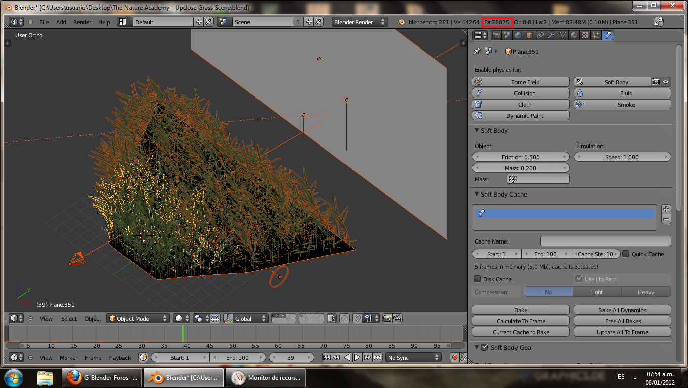

Re: ¿Que pasa??
Pasa al label No. 3 alli encontraras el plano.351 con un campo de fuerza de viento, elimina los dos objetos, ya se imaginan lo que hace esto aqui, es para la animacion del pasto, esto es lo que bloquea el blender, el porque? tiene soft body jejeje
:idea:
Es son las maravillas que se aprenden al deconstruir un blend, como funciona y porque hace lo que hace jejeje
:idea:
