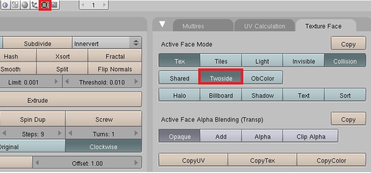

Hola intenta lo siguiente:
-Selecciona el objeto que tiene el problema de transparecias, pasa a modo (Edit Mode) con Tabulador.
-Luego presiona F9 para entrar en el panel de Editing, el cual esta marcado en rojo en la parte superior de la imagen adjunta.
-y Activa el boton twoside, avisame si te soluciona el problema.
El personaje que estas trabajando lo usaras para game engine o Render, porque no usas Blender 261?

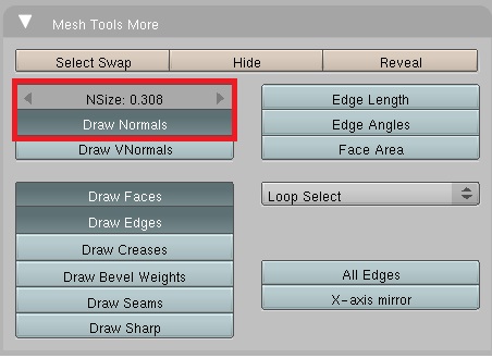

La transparencia se debe a la Normal del poligono, la normal es vector donde indica la direccion de lo que vamos a ver, o en pocas palabras lo que se vera como solido, para ver la direccion de las normales puedes en Editing (F9), en el ultimo panel aumentar el valor de las normales y Activar el boton para ver la normal.
Un ejemplo practico es hacer un cubo eliminarla una cara y pasar al modo Draw Textured o Alt +Z, veras las transparencia, o crear una esfera grande entrar en ella y veras que desde afuera se solida pero desde adentro se ve transparente.
