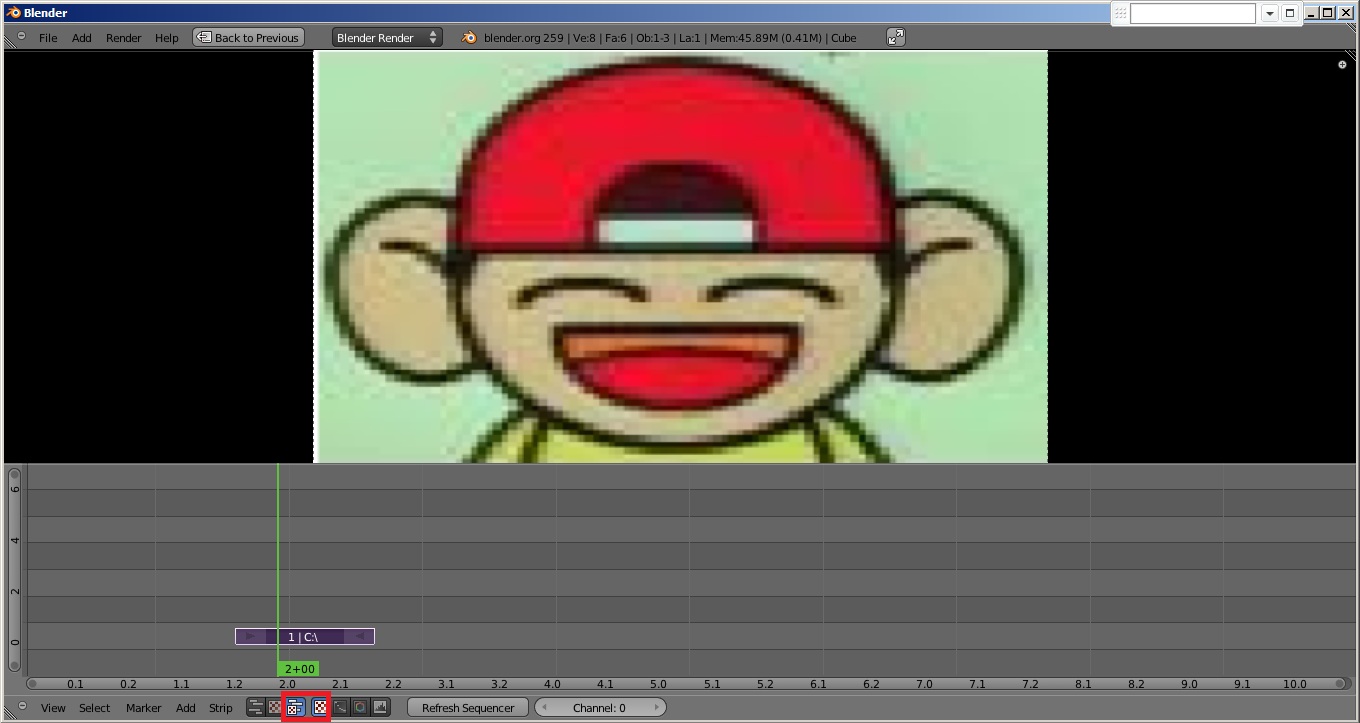

Buenas a tod@s, una cuestión: cuando añado una imagen en el editor no veo la misma en el monitor ¿Porqué?

Deberia mostrarte la imagen si tienes activado la opcion ouput la que marque en rojo en la imagen anexa, si quieres coloca una captura asi podemos ayudarte mejor.
