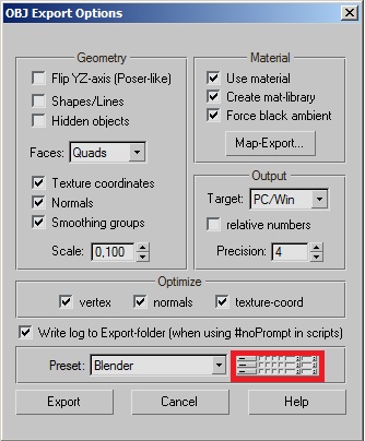

Para exportar bien un archivo de 3DSMAX a Blender debes ahcer lo siguiente:

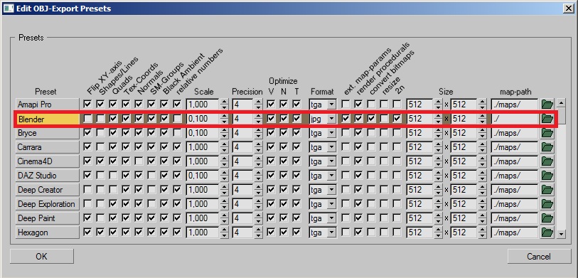

1.Cuando elijas guardar el OBJ te debe aparecer la imagen OBJ1. En Preset colocas Blender, y haces click donde esta marcado con rojo.

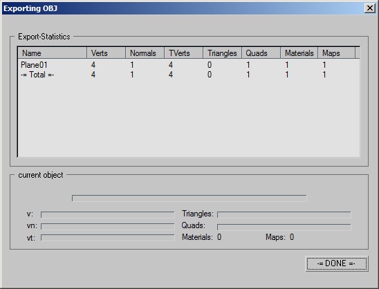

2. Te va mostrar lo de la imagen OBJ2, alli vas activar los campos que estan marcados, hay dos opciones con materiales y texturas, si te fijas map-path lo deje ./ eso quiere decir un directorio cualquiera, lo normla escritorio, a menos que le digas una ruta especifica donde tienes guadados los ateriales y texturas del objeto.
3. Luego le das Ok y Export te debe aparacer Sin errores o advertencias, eso quiere decir que lo materiale sy texturas estan bien en el .mtl
Ahora intenta Importar ese OBJ a blender y coloca modo Textured, y veras que objeto esta importado completo.
