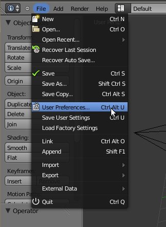

1) Del menú seleccionas la opción File > User preferences.

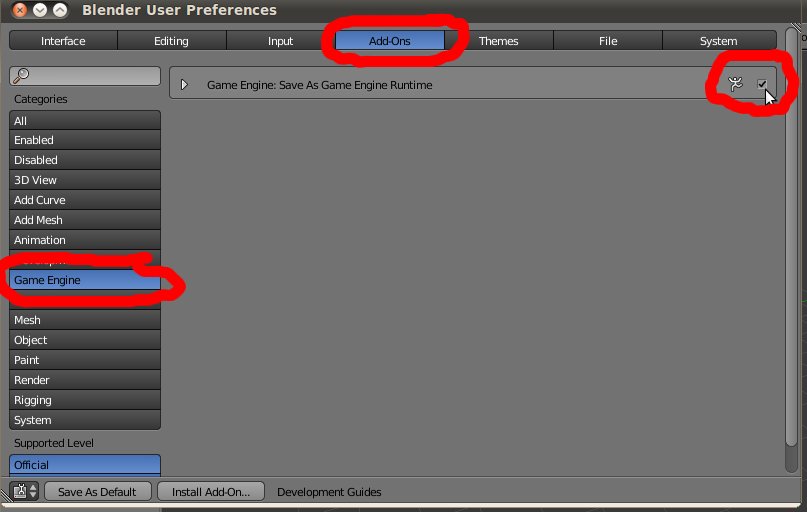

2) En la ventana emergente, seleccionas la pestaña llamada Add-ons
3) Una vez que has seleccionado la pestaña Add-ons, del lado izquierdo, seleccionas la opción que dice \"Game Engine\"
4) Activas el Add-on seleccionando la casilla del lado derecho.

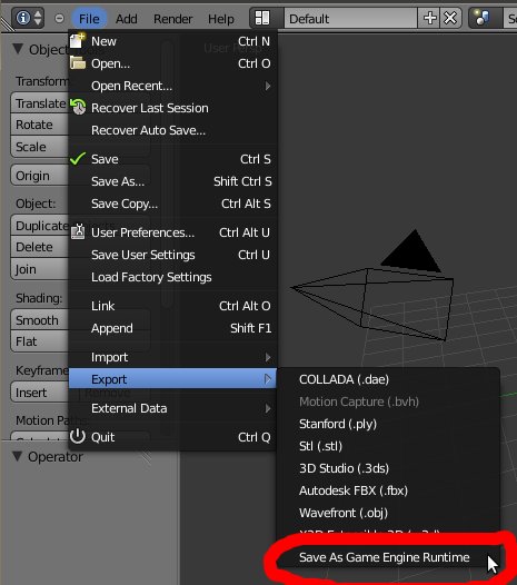

5) Cierras la ventana \"User preferences\" y del menú seleccionas la opción File > Export > Save as Game Engine Runtime
6) Listo! eso creará un binario ejecutable de tu juego para tu plataforma (No olvides empaqeutar o distribuir las texturas de tus modelos con tu juego)
