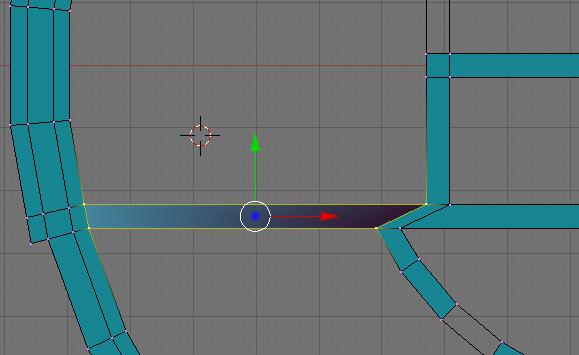

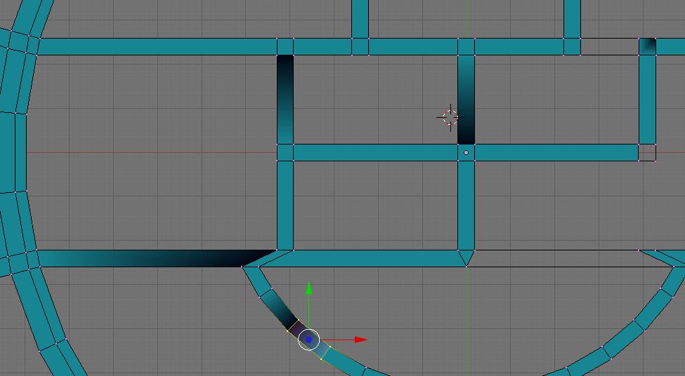

Volviendo a molestar nuevamente y espero que me puedan ayudar, sucede que tengo un problema y una inquietud.
El problema es que cuando creo una cara de un poligono este se crea pero hace una especie de mancha sobre la cara, esto en el modo de edicion, es algo normal esto? en otras veces q creo una cara la \"mancha\" aparece a la cara adyacente.

hola Achahuata! primero selecciona todos los vertices con ctrl+A y despues presiona ctrl+N y se arreglaran los normales(cundo estan las caras alrevez se ven negras).
Re: Faces con sombras y mal seleccion de vertices
En realidad no es cuando estén al revés, es cuando no están todas en la misma dirección. Cuando se juntan caras que apuntan hacia distintos lados se forman esas manchas.
Pero la solución era esa

no estoy seguro, a lo mejor estas en modo aristas(edge) si es asi presiona ctrl + tabulador y selecciona vertice o lo que quieras.
edito: en la foto se ve que esta en modo vertice asi que dudo que sea lo que dije.
