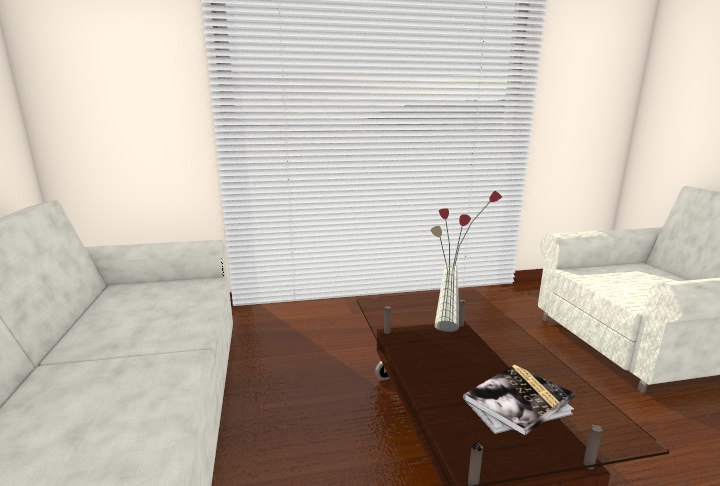

Pues mi pregunta es que no puedo guardar un video en formato (avi, dvix..,etc..)
Antiguamente en la v2,49 hacia el video, y al apretar \"play\" se guardaba. Ahora no se guarda automático.
He seguido el tuto de master soliman (lo mismo que en la v2,49 , pero falta el play que no lo encuentro, para poder gurdarlo)
En la ruta, aparece, pero no se ve el video.
Espero se entienda.
Gracias
(55.56 KiB) No descargado aún
