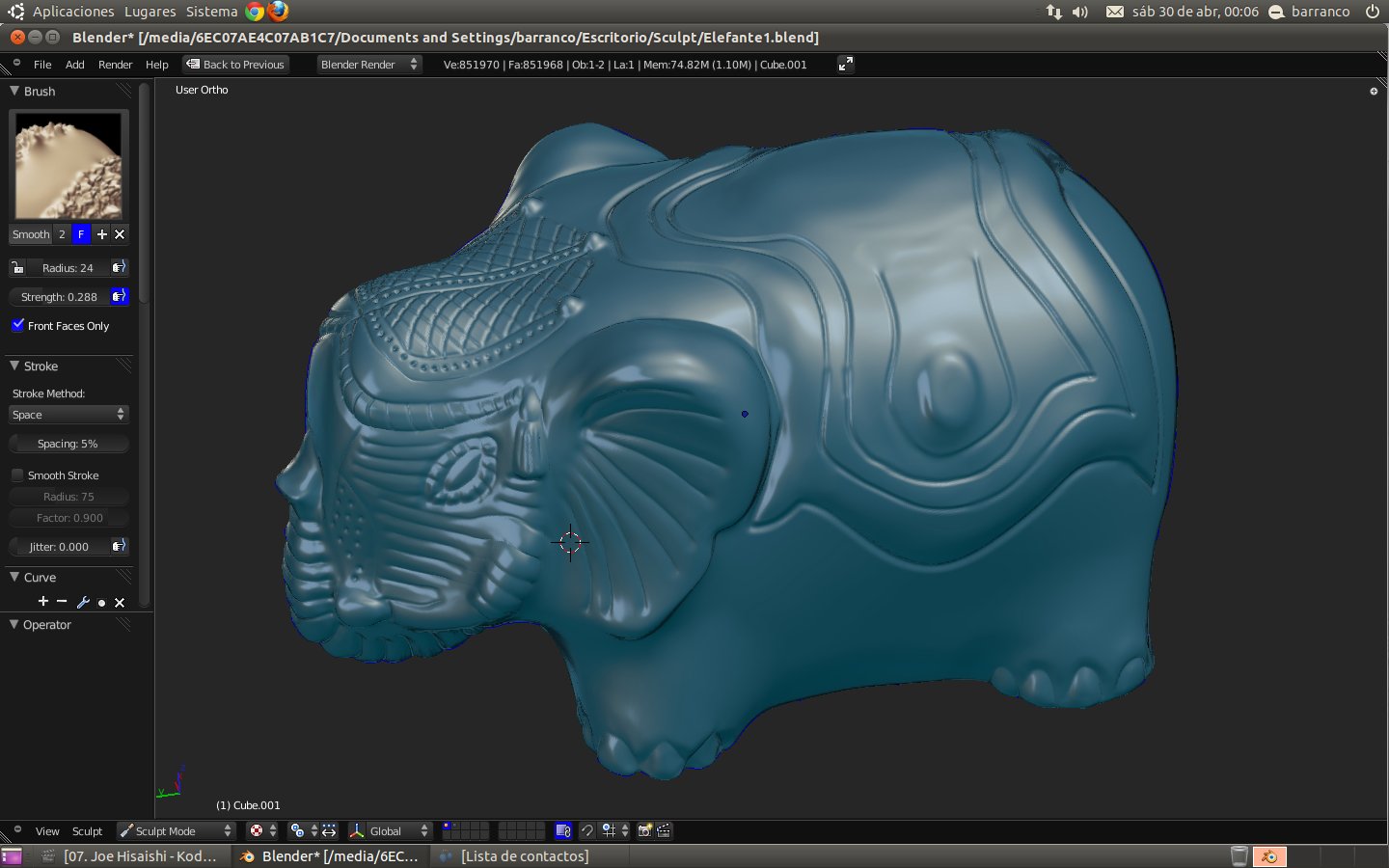

Aún me queda una semana de vacaciones y otro aspecto de blender en el que no tengo ninguna habilidad es el modo de sculpt recuerdo que lo intente usar para modelar un plesiosaurio en la 2.4 y fue un desastre y quedo bastante mal, en el render final no se veía pero por dentro era una densa y estorbosa malla con muy poco detalle que funcionara realmente.
Mirando esos estantes llenos de basura que tienen mi madre, vi unos elefantitos de cerámica y pensé creo que un elefante como esos seria un buen ejercicio para adquirir un poco de pericia en esto de esculpir y aquí voy a ver como termina esto.

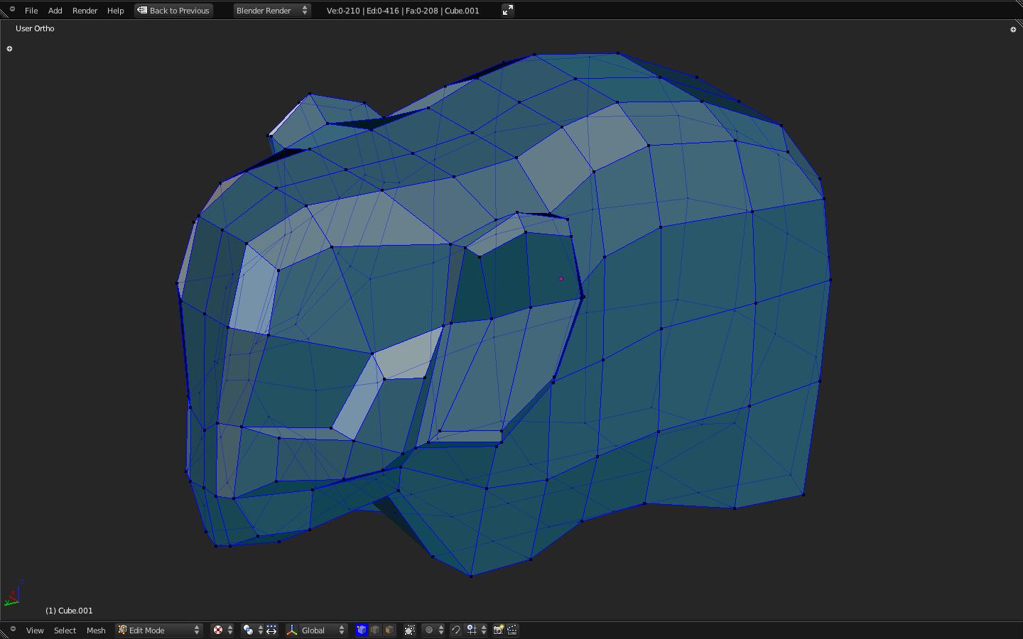

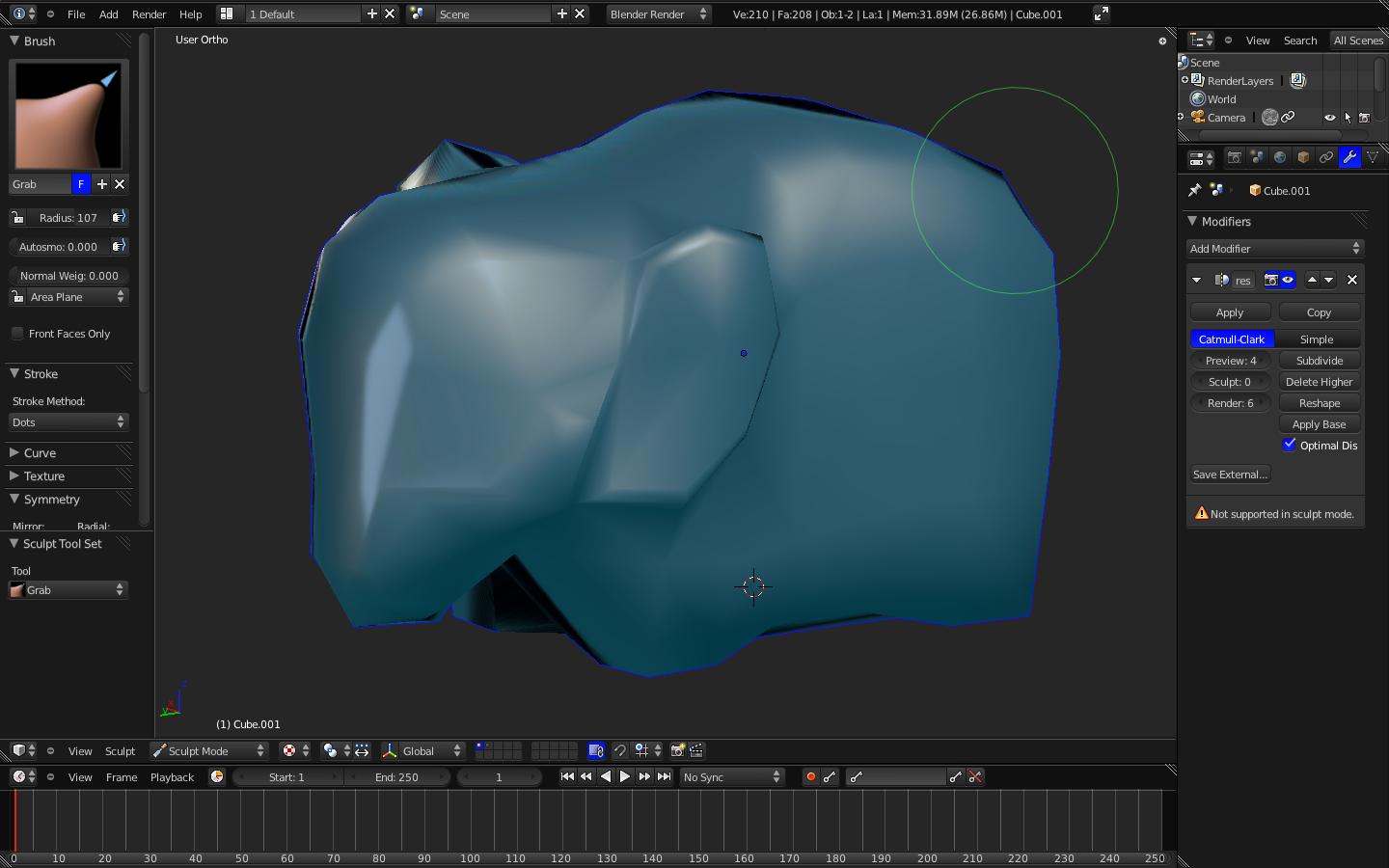

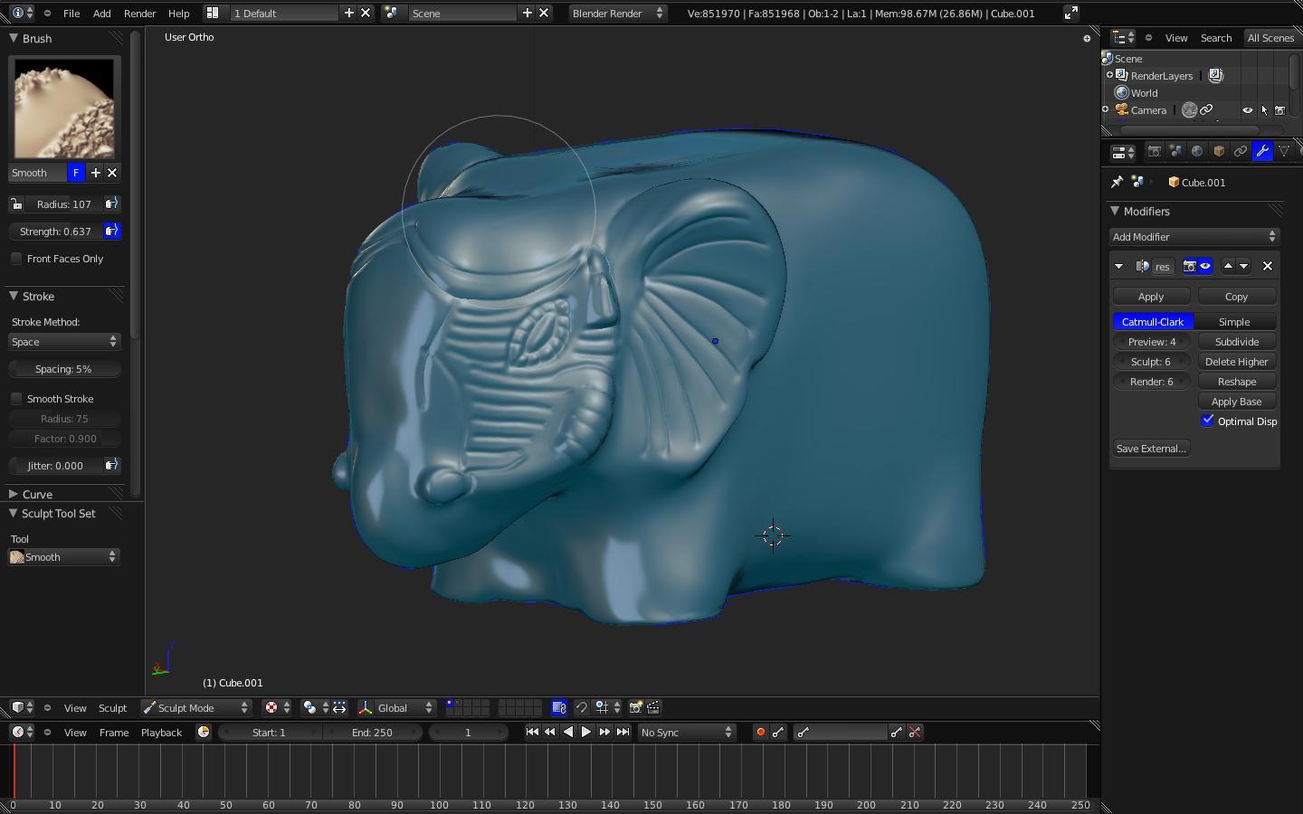

Gracias, un avance más y la malla, que no fue más que el cubo con un par de subdivisiones y dos extrusiones en los costados para la oreja y el colmillo. Inicié con Clay para la forma general, y todo bien, despues con Draw y Pinch, pero sólo logré otro desastre y lo volví a intentar con Crease e Inflate que activando trazo suave ayudo bastante, pero por hoy ya lo dejo, que sí cada vez logro más facilidad pero mientras me esta tomando mucho conseguir poco.

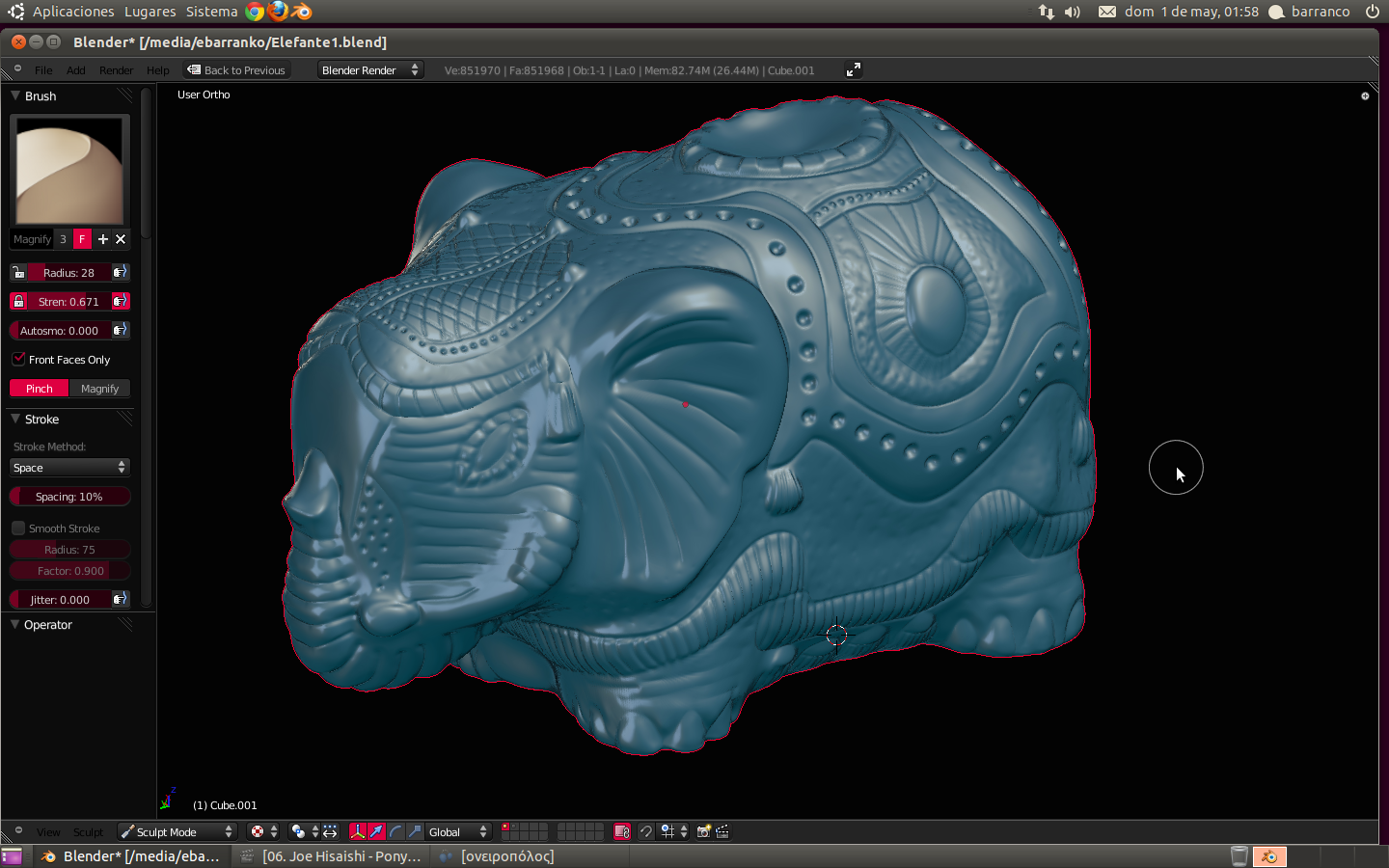

¿Mucho? Lo mismo dice nvfx, me imagino que entonces será cierto, ya sabes como es esto carlos1 una mujer te envuelve en su mentira y dentro de esa burbuja no puedes ver nada, y un día ella se le da la gana y la revienta y la luz te ciega y sólo te puedes curar en manantiales de alcohol hasta que los colores vuelven pero ahora el problema es que son intensos y distorsionados entonces te recluyes hasta que todo armoniza y ya esta : ¡Vuelves a postear en g-blender! :lol:
Por cierto; terminé. Dejo la captura y más tarde cuando termine el render del 360 grados lo posteo.

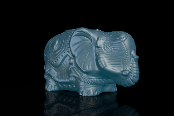

Sculpiendo un Elefantito 360
Por alguna razón el Youtube no estaba procesando bien el video así que el buen vimeo nunca me falla, hasta aquí con esta escultura digital. Seguiré con otro proyecto en mi jardín en el post de Seguimiento de cámara 3d. Gracias a los que pasaron a dejarme un comentario, nos leemos.

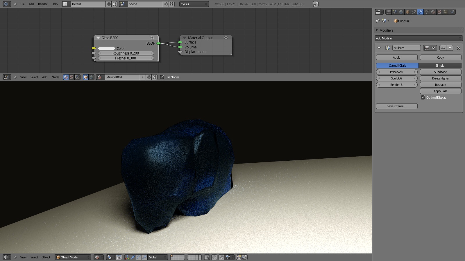

Re: Sculpiendo un Elefantito
¿Usas displace map o normal map o es geometría pura y dura?
Hum... Ahora que lo dices puede que la mejor opción tanto para estático como para animaciones sea dejar el multyres. Para trabajar en el viewport con niveles bajos en preview y para el render niveles altos en render. Lo único que los renders serán pesados pero creo que es la mejor opción para tener el máximo detalle y que sea lo mas fiel al sculpt. He hecho alguna prueba con normal map y displace y no terminan de quedar 100% igual. De todos modos si cycles puede rendear multyres será un puntazo. ¿Alguien ha probado?. Gracias

Elefantito en Cycles
Pues tan simple como intentarlo.
Pues blender no mostró ningún impedimento, mi tarjeta gráfica si estuvo zumbando como abejorro en agonía, pero funciona. También el proyecto Tube ha hecho pruebas al respecto sin ninguna queja aparente. Te dejo un par de capturas de la prueba. Y el link del Tube.
http://tube.freefac.org/post/gilgamesh-cycles
