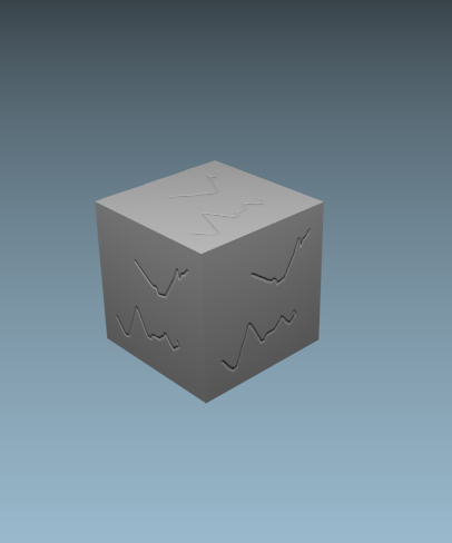

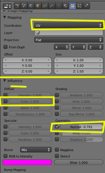

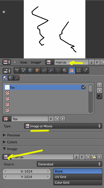

Se pueden poner diferentes texturas en el mismo material..
Puedes poner una imagen blanca con unas rallitas y luego la UVmapeas y en Influence le desmarcas el Color para que no te afecte a la textura que tengas ya en ese objeto y le marcas en Geometry .. Normal (eso le da el relive) (Hay positivo o negativo) hacia dentro o hacia fuera.
