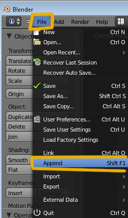

Subo dos imagenes...
Haces el append y buscas el objeto que quieres cargar en el blens (si les has puesto nombre antes a los objetos, te será luego mas facil detectarlos)
En el caso de que algún objeto sea más grande que el otro, solo tienes que seleccionarlo y escalarlo (letra S)
