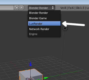

Y porque no te bajas una compilación de blender que ya tiene el Luxrender instalado.. ?
http://www.graphicall.org/builds/builds ... ow&id=1696
Luego solo tienes que cambiar en la barra supeior a LuxRender
