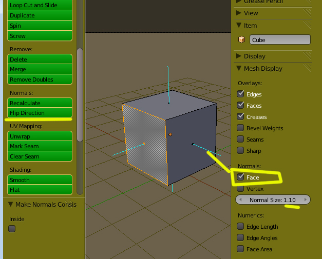

¿como se hace en la 2.5?
Re: importar de sweet home 3d
Mensaje por soliman » Jue Ene 27, 2011 9:32 am
Igual...
Y si quieres girar una cara... puedes hacer un Flip
