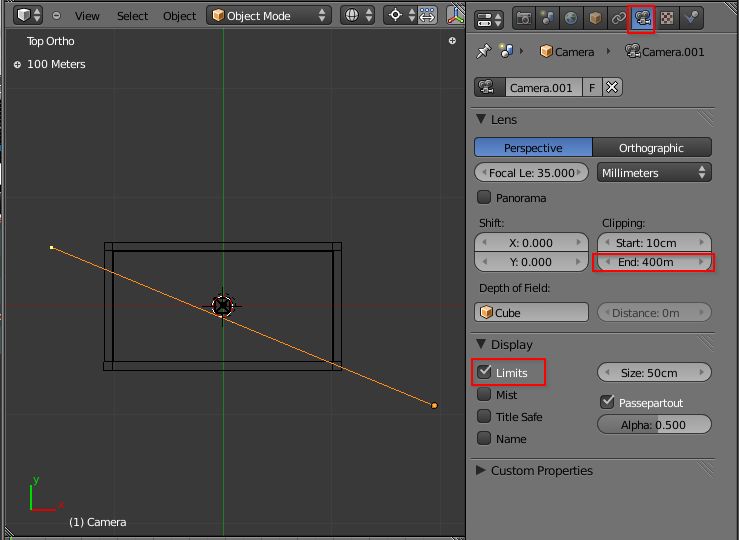

Para resolver tu problema, selecciona la cámara y en el object data puedes aumentar el valor de final en clipping, que es el que determina hasta donde puede ver la cámara, aparte activando limits, puedes ver hasta donde llega.

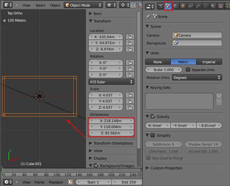

Como nota extra, si, tu escena está mastodóntica en dimensiones. la mesa mide mas de 200 metros! te recomendaria que trabajaras con escala humana.
(72.56 KiB) No descargado aún
(46.18 KiB) No descargado aún
