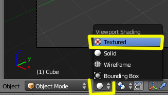

Si dices que esta bien Mapeado la textura de imagen y puesta en UV, mira a ver si tienes seleccionado el modo texturado..

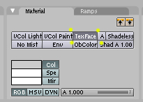

En la pestaña de Material (F5) tienes que tener presionado el botón TexFace
Y tambien estar en modo textured
(Wireframe, Solid, Shaded, Textured)

Hola soliman, mira lo que me sucede es que al agregar algún material con (f5) se deja de ver en modo juego, es decir para que en modo juego pueda ver las texturas no puedo poner ningún material con \"F5\", ya hice lo que me dijo sobre el textface y nada, sigo con el mismo problema.

En la game, los materiales se ponen con textura de imagen para poder verse bien.. Sube el blend si quieres o los valores que tienes en el material y textura.
