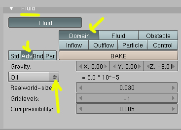

Que pasos me recomiendan para generar un fluido que se asemeje a la salsa de tomate? en 2.49.
agradezco informacion :)
Re: Salsa de tomate
Mensaje por soliman » Vie Ago 13, 2010 7:47 am
En el Domain tienes los valores avanzados del fluido y puedes hacerlo mas espeso.
Ya vienen varios valores para solo seleccionarlos, como OIL MIEL, etc.
