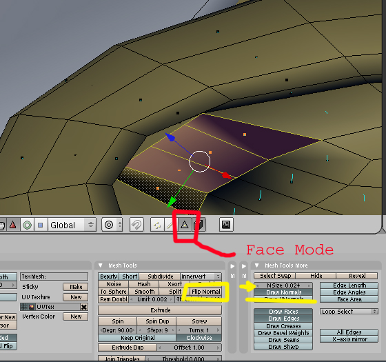

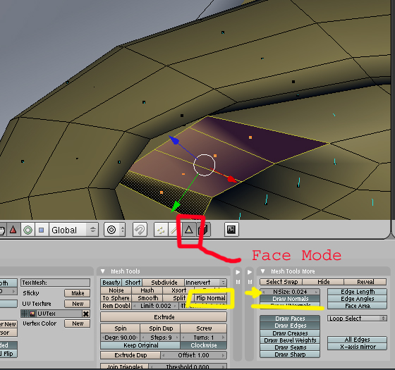

Si es el caso de unas pocas caras que estan invertidas, puedes hacer Flip Normals de ellas en F9 > Mesh Tools > Filp normals
Para ver hacia donde apuntan las caras, te pones en Face Mode y en Mesh Tools More seleccionas Draw Normals y subes el valñor de arriba... NSize: (esto hace que se vea una linea azul que apunta hacia las normales)
Para invertir las caras, solo tienes que seleccionarlas y presionar Flip Normals

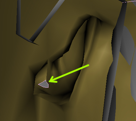

Y si no me equivoco, todo este lio de normales, viene porque en la parte del lobulo de la oreja hay un hueco que faltan caras y algun vertice unido a otro vertice sin formar cara...

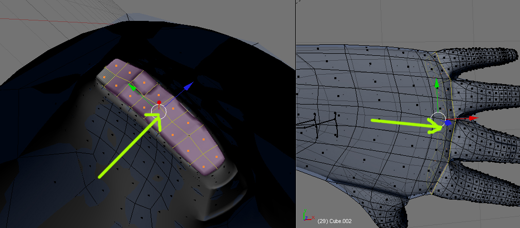

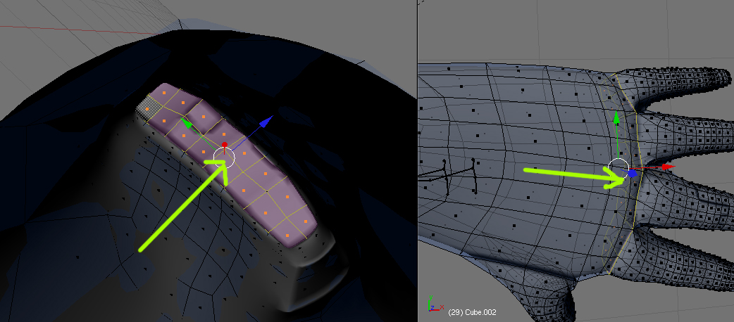

La parte de las manos esta simplemente mal... todas las caras que se ven en la imagen que subo, no deberian de estar.
