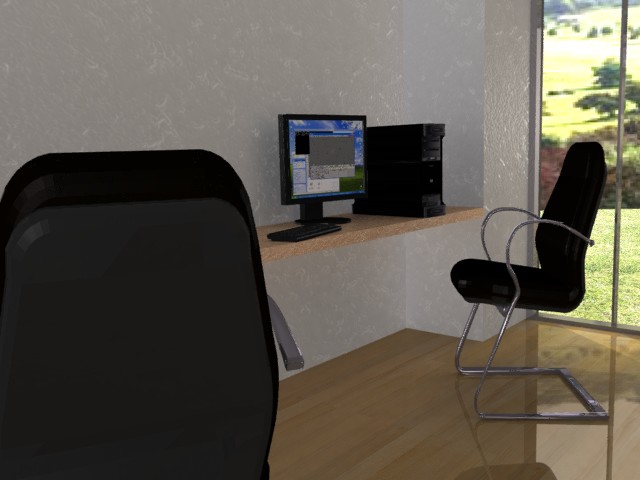

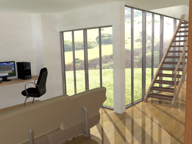

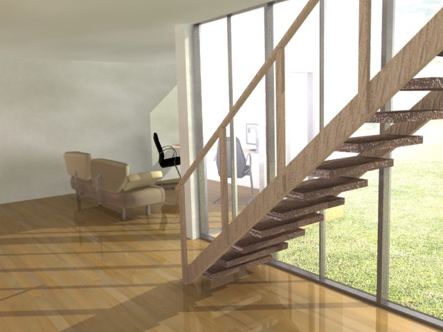

Holaa todos.. ya llevo alrededor de 6 meses en blender, y me siento muy satisfecho del programa.
Ahora quiero compartir un trabajo hecho en yafray, por mi, aceptando cualquier tipo de críticas.
Necesito sus opiniones
Re: Necesito sus opiniones
Esta bien, pero la escalera no me gusta mucho, tal vez deberías poner una de tubo o cambiarle los materiales...
Hola Taquihon, esta es mi humilde opinión.
En iluminación lo veo muy bien, pero cambiaría algunos materiales, como los de la escalera y el sofá.
En caso de escalera la textura y bajaría el \"spec\", y el del sofá, pondría una textura.
Y alegraría la escena con algún cuadro de colores.
saludos
De novato a novato:
La escena tiene un buén nivel general.
El modelado es la parte más conseguida, y la iluminación no podria mejorarla por mi inexperiéncia.
A mi entender, hay vários puntos a mejorar:
-El facetado visible en las curvas del sofá deberia suavizarse.
-Creo que lo que falla en la escalera, es el texturizado, porque las vetas de la madera no estan alineadas como en una escalera real.
La solución es subdividir la malla hasta el número de piezas que utilizaria un carpintero y ya que están divididas, es facil escalar algunas piezas. En el mundo real, cada grupo de piezas tiene diferentes gruesos,lo cual abarata la construción, y embellece el producto.
Bueno, tengo que decir que mi trabajo tiene que ver con la madera.
-También pienso que casi todos los interiores deberian tener instalado su rodapié en la pared.
Creo que dá mas importáncia a la habitación y al menos en España se usa casi siempre, para que al pasar la fregona no se ensúcien las paredes.
A la espera de ver esa escena mejorada, saludos.
