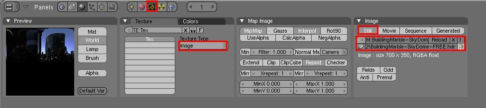

nada para empezar tenes q crear un material de un color que quieras y darle valores de ray mirror mas o menos .25 o .40...
luego le das una textura y como textura una imagen, luego podes descargar una imagen .HDRI, podes hacerlo desde http://www.aversis.be/hdri/flashlight.htm o sino desde http://www.hdrimaps.com/downloads.html, entre otros sitios.
aca te dejo una imagen que explica como poner la .HDRI,

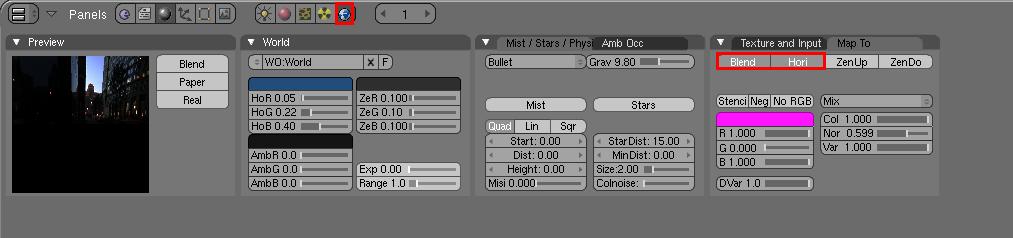

sino hay otra forma, en world:
te vas al boton world y luego apretas F6 y haces lo mismo, le das una textura tipo imagen, volves a world y en map to marcas Hori..

como te lo prometi aca tu ayudo :-)
jeje

lo que esta en la imagen de nombre \"1\" es valido para usarlo tambien como textura del material del auto, solo que en la ventana map image marca extend y no repeat, para cargar la imagen en la ventana image>boton load, y ahi buscas donde esta guardada tu .hdri :-D
