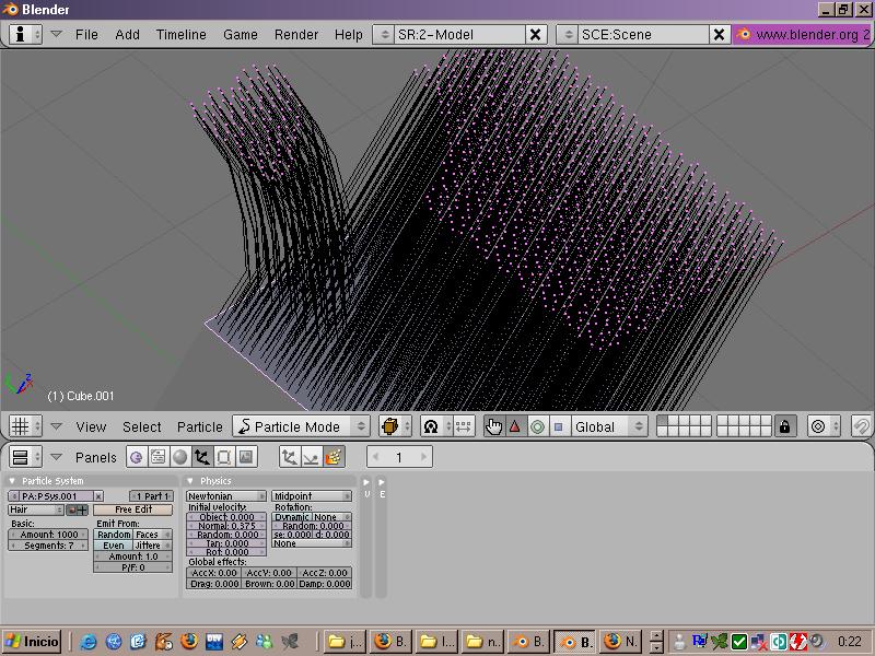

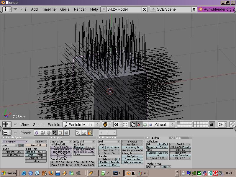

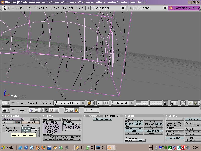

saludos,estoy probando con las nuevas particulas de blender, en plan hacer pelo y tal, he seguido unos cuantos tutos y demas, y todo bien, la cuestion es que ahora me pongo a ponerle pelo a un simple cubo o esfera, da igual, y a la hora de entrar en particle mode, me encuentro con una cosa curiosa, y no se si es un bug, la cuestion es que no me aparecen el pelo segmentado,o con solo un segmento y por mas que busco por internet no encuentro el por que de este problema, cuelgo unas imagenes aclaratorias.una con el tuto con todos los puntos de edicion en el pelo y las otras como me sale a mi, casi siempre que no se puede editar y a alguna vez de suerte con un solo punto o segmento editable subo tambien el blend con el problema, muchas gracias a todos
(112.92 KiB) No descargado aún
(109.6 KiB) No descargado aún
(90.07 KiB) No descargado aún

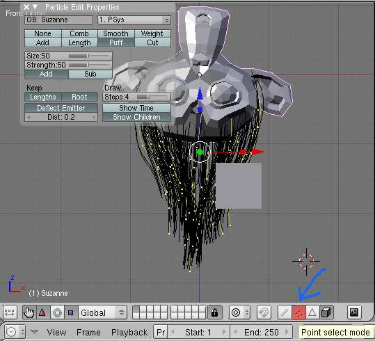

ya en \"particle mode\" (Ctrl + Shift + Tab) en la cabecera de la ventana 3D presiona el botón \"Point select mode\" y listo...

gracias gracias y mil gracias, que cosa tan simple y no la encontraba, efectivamente es eso, point select mode, el videotuto muy bueno tambien, lo estudiare a fondo, gracias de nuevo
