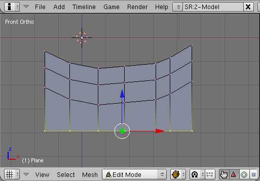

Hola Que tal:

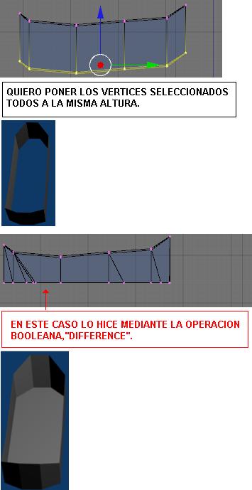

Tal y como se ve en la imagen lo que quiero hacer es seleccionar los vértices de abajo de un mesh y ponerlos todos exactamente a la misma altura,para después unirlos mediante caras o extruyendo los vértices y usar la opción \"merge\" y así crear una superficie plana en la parte baja,no se si se entiende lo que quiero decir.
Lo hice creando un plano para cortar el mesh con la operación booleana diference,pero me parece un método un poco impreciso,quería saber si hay una mejor manera.Con el \"knife\" creo que se podía hacer bien,aunque no lo encuentro como \"script\",creo que eso cambió.
Duda sobre vértices
Duda sobre vértices
- (29.06 KiB) No descargado aún
