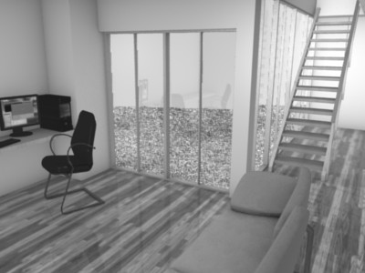

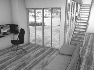

Hola nuevamente... estoy con version 2.46, y resulta que quiero renderizar un interior, me sale perfectamemte si borro los vidrios, me muestra un lindo escenario que he montado (con una foto sobre una parte de un clindro).
Pero si le dejo los vidrios, en el render la escena montada es como si no hubiese nada, solamente el plano cilindrico que he colocado.
Pueden fijarse q el con vidrio aparecen reflexiones.
Nosé porque se me hicieron en blanco y negro ahora.. jaja...Peo la idea es esa...
Gracias por su ayuda.
ventanas que no dejan ver el exterior
- (24.33 KiB) No descargado aún
- (25.6 KiB) No descargado aún

Eso es porque debes tener el Ray Mirror muy alto. (el Ray Mirror es como si fuera un espejo) si le das mucho, no ves nada de lo que hay detras.
Y la transparencia es el alpha.. la letra A que está en Material. Mientras menos tenga, mas transparente.
Si no es eso, pon una captura de los valores del material.
Re: ventanas que no dejan ver el exterior
Tambien he detectado, que la luz si tiene sombras activadas, le cuesta de traspasar el cristal. Eso tengo que probarlo... no se si era un error de un montaje que hice...
