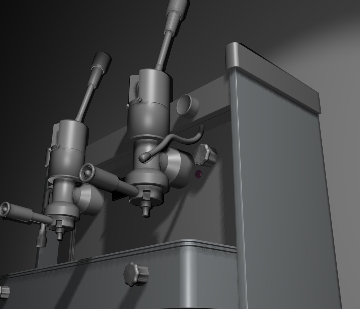

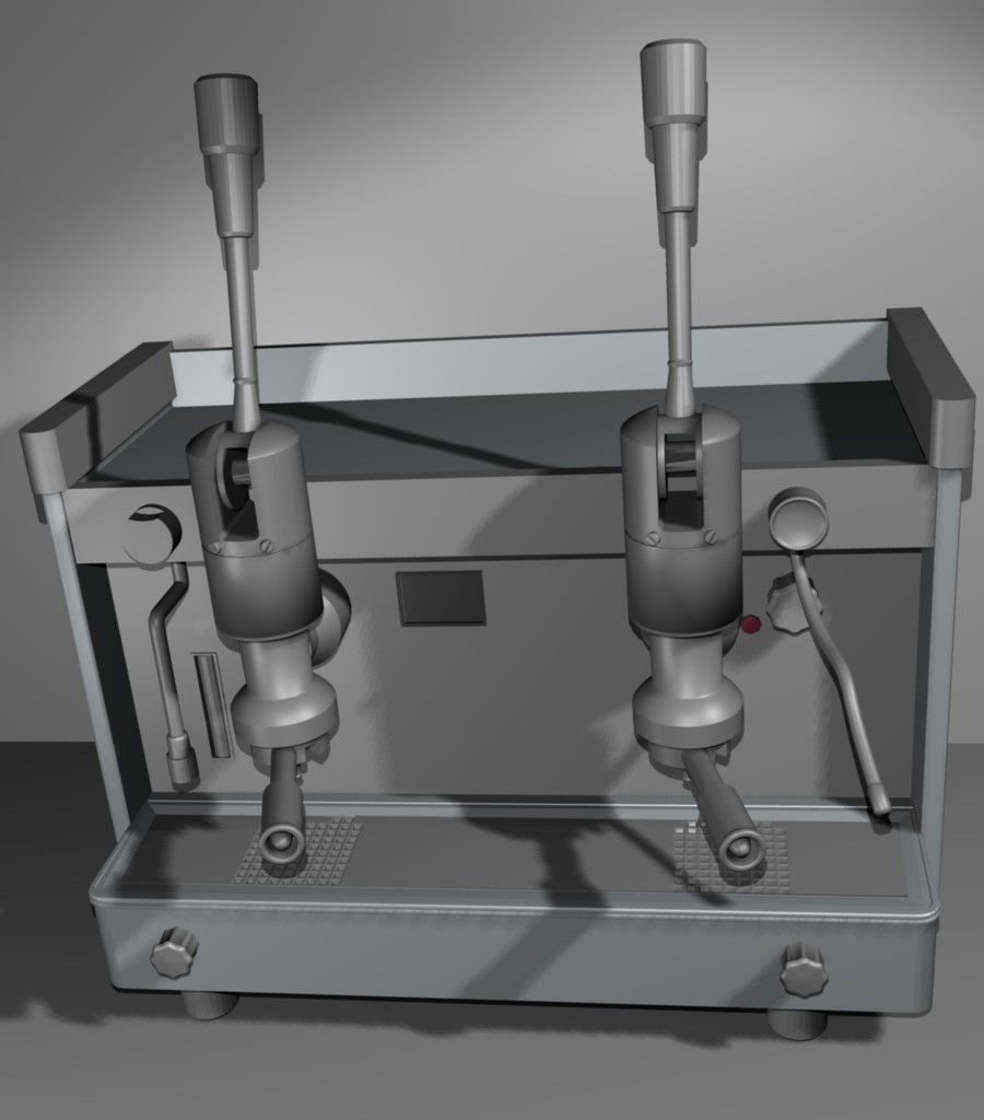

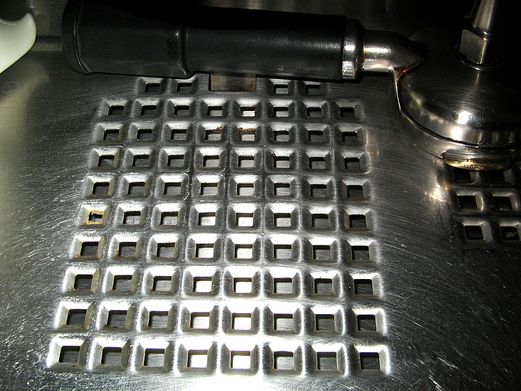

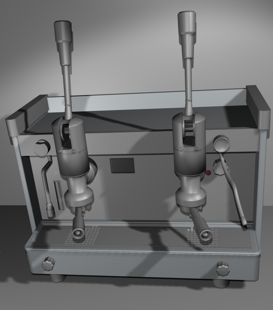

Estoy modelando una cafetera.
En algunos de los objetos, me he pasado con el número de vértices.
He intentado aligerarlos utilizando el script Low Poly, pero no consigo buenos resultados, seguramente porque no entiendo su interface.
Se que tambien ésto se puede arreglar con la herramienta Decimate, pero no se como encontrarla.
Otra duda que tengo, es la forma de texturizar la mayor parte de los objetos, que son de acero inoxidable.

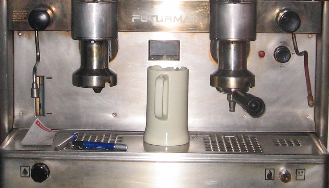

Adjunto una foto del modelo real y un par de imágenes del estado del modelado.
Saludos blendereros.
- (102.63 KiB) No descargado aún
- (80.6 KiB) No descargado aún
- (260.38 KiB) No descargado aún

Re: Cafetera.
F9->Add Modifier->Decimate
Pero ves con mucho cuidado, porque se te deformará la cafetera.
Haz una copia antes
Haz una copia antes

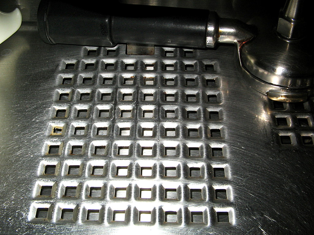

De todas formas, creo que después de intentar un booleano entre la base de la cafetera y unas tupidas rejillas de deságí¼e(casi 1000 aristas con un plano), he sufrido un error que me ha remontado a un estado anterior al último guardado.
¿Es éso psible?

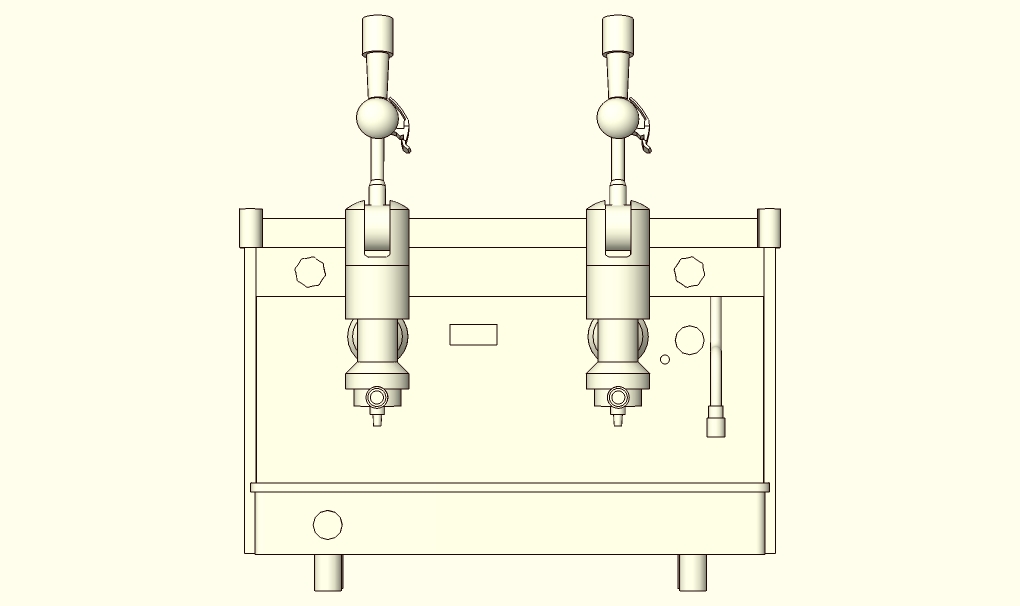

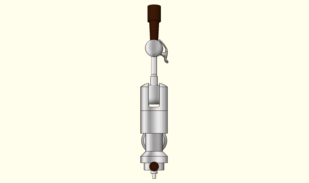

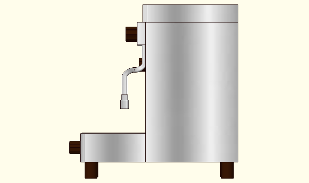

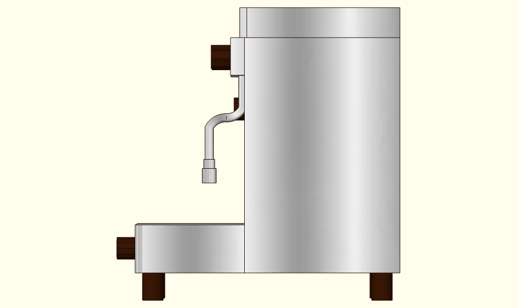

En otro post planteaba mis dudas con respecto a las imágenes de fondo.
En un intento de modelado de una cabeza, comprobé que las fotografias como imagen de fondo son una aproximación de lo que se quiere conseguir, pero no son totalmente reales.
Lo ideal, seria conseguir fotos \"sin perspectiva\".
En este caso, la cafetera ya la tengo dibujada en Sketchup.
El dibujo Blender lo estoy haciendo integramente en Blender, pero las imagenes de fondo son vistas exportadas a mapa de bits desde Sketchup, en perspectiva ortográfica, lo cual me ha facilitado encajar los diferentes objetos.
Adjunto un par de ejemplos.
