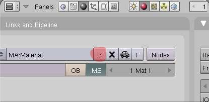

Si te fijas en los botones de los materiales (F5), junto al nombre del material, hay un botón con un número; ese numero indica la cantidad de “usuarios” que comparten ese material…
Solamente da clic en este y así­ creas una “copia” de tu material con las mismas caracterí­sticas listo para editar…
Espero te funcione…

Ok gracias Mercury, la primera parte lo de separarlos si ya lo habia hecho, pero la segunda parte si no lo sabia, lo hice y funciona de maravilla jajaja, muchas gracias. Vale.
