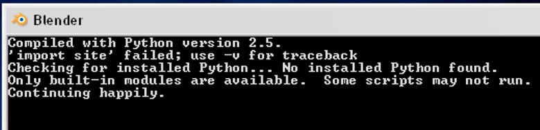

Les agradezco sus respuestas a la pregunta sobre extrusión; ahora les tengo un nuevo enigma (para mí­ lo es): El mensaje que anexo al final sale al iniciar un Blender instalado desde la página oficial.
¿Eso afecta mi trabajo?, ¿se puede bajar sin errores desde otro lado?

eso quiere decir que no tenñes instalado el python, va a afectar tu trabajo solamente si querés correr algún script, sino no.
si lo querés instalar bajatelos de acá:
Descarga de Python
