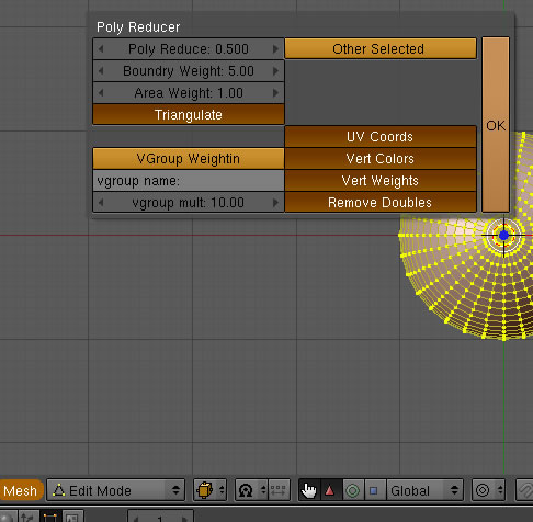

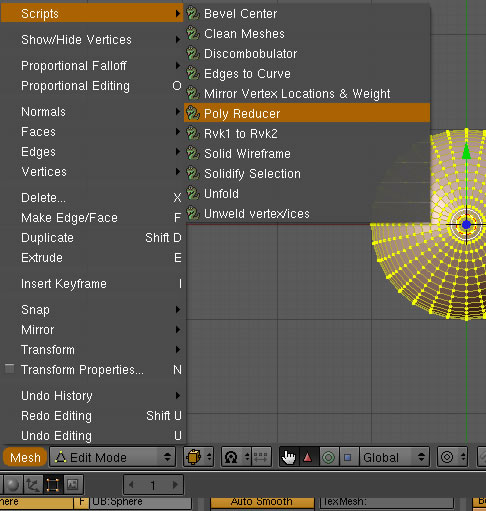

Para reducir los polí­gonos de un objeto seleccionas el script llamado \"Poly Reducer\":
1) seleccionas tu objeto y con la tecla TAB del teclado entras al modo de edición.
2) Ya en el modo de edición seleccionas el menú mesh > scripts > Poly Reducer.
3) Seleccionas las opciones de reducciones y haces un click en el botón \"ok\" y listo!. (el proceso tarda algún tiempo en lo que Blender hace el calculo de reducción).

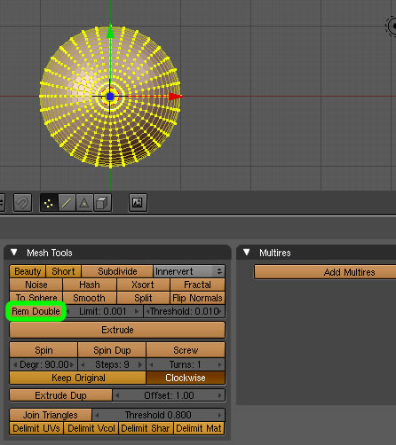

Algunos modelos hechos en 3D max, que importas a Blender en formato .3ds suelen duplicar caras y o vértices, eso también hace que tu objeto contenga más vértices e inclusive que muestre polí­gonos duplicados.
Por lo que te recomiendo usar el botón \"Rem Double\" en el modo de edición para remover los posibles polí­gonos duplicados.
