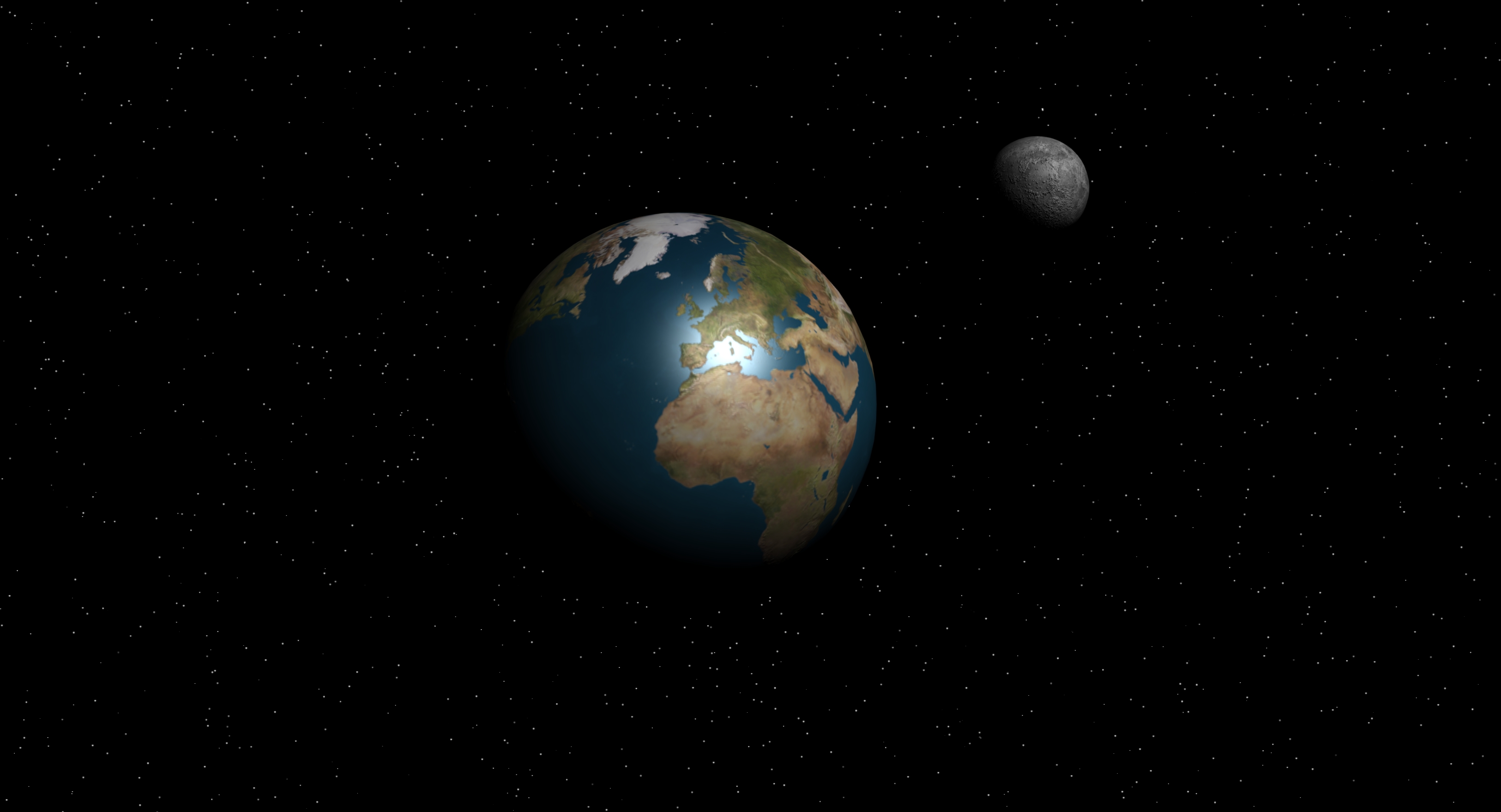

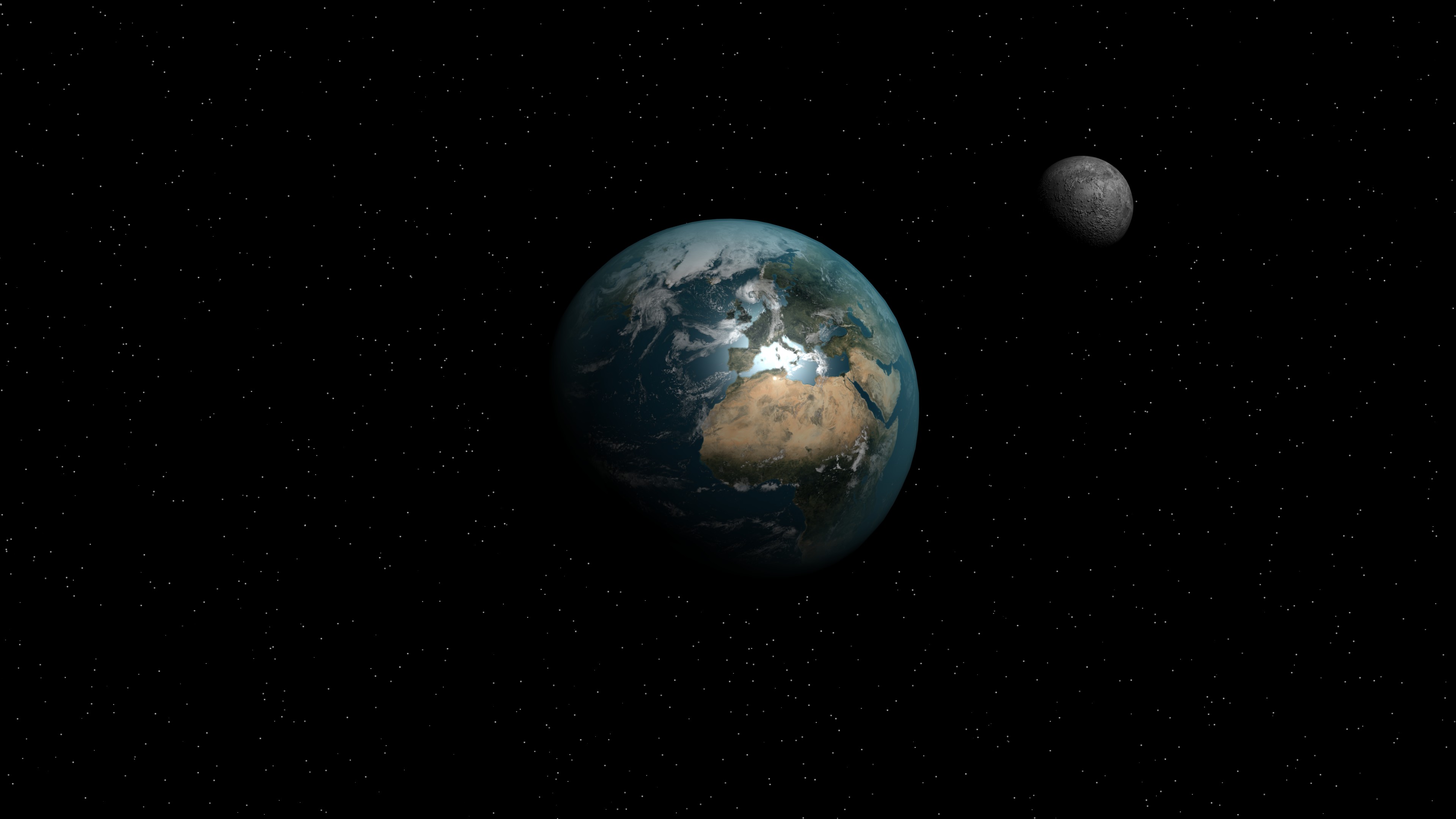

Hace poco mostraba en el album una imagen que hice en un reto con unos amigos, pues he decidido mejorarla para utilizarla en una pequeña animación, aquí os dejo el anterior y el nuevo render:

Re: Planeta tierra
Solo una cosa el planeta se veria mas convincente si le
pusieras un poco menos de \"spec\" y tambien un poco menos de \"hard\" :bien:

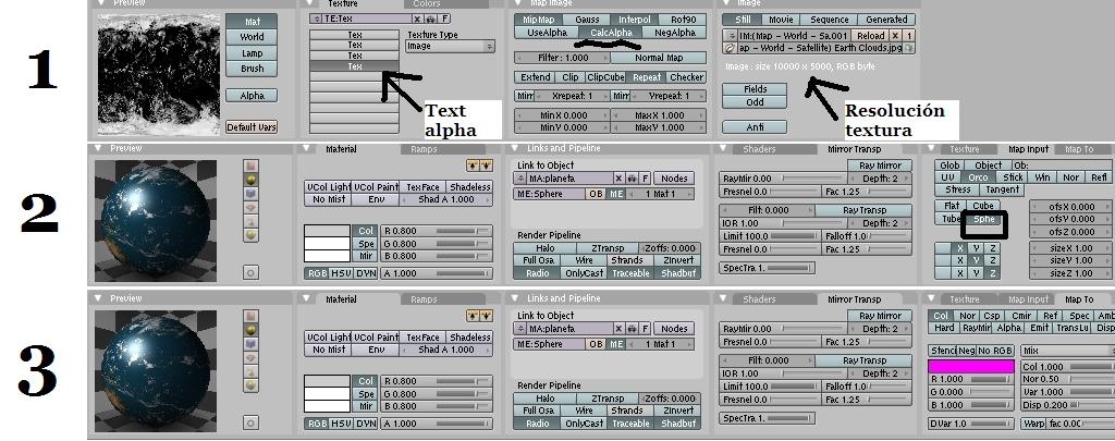

Bueno aquí te dejo alguna información sobre los datos que le puese a la textura:

Re: Planeta tierra
Gracias Ofito te debo una, hasta luego.
