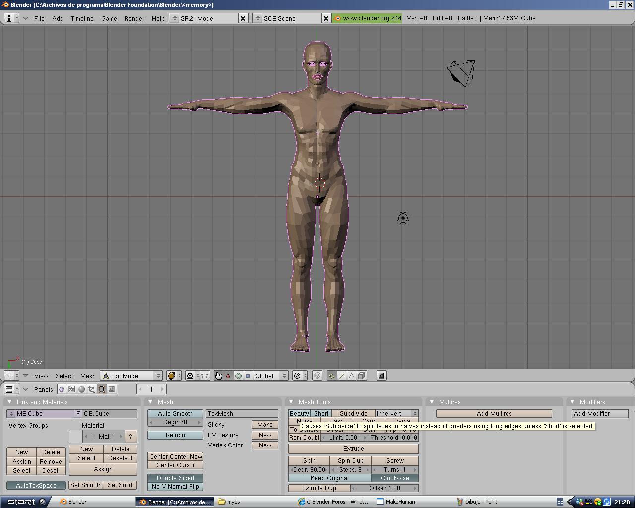

tengo una pregunta alguien ha usado el programa makehuman que s compatible con blender, como puedo modificar el objeto que importo en blender

No entiendo bien la cuestion. Cuando importas el OBJ se comporta como un objeto creado en Blender.
Pasa de Object Mode a Edit Mode sin problema y se deja hacer cualquier tipo de edición.
Acabo de confirmarlo con MakeHuman 0.9

En la imagen que tienes debe haber un error.
Donde pone Edit Mode la imagen se tendría que ver en modo vértices. Tu imagen se ve como si fuera Object Mode....???
