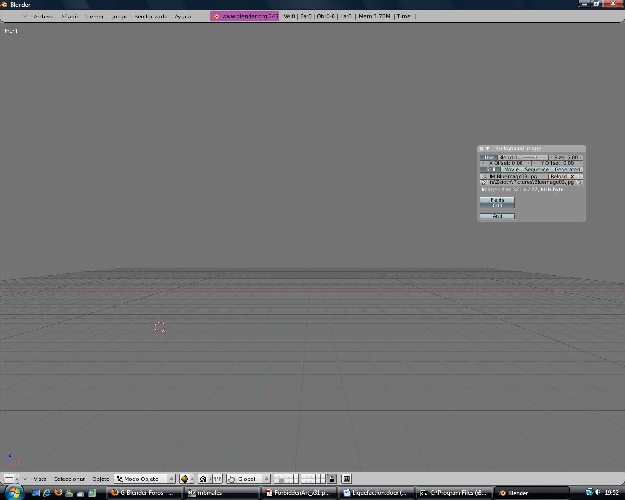

Hola a todos, siento abrir un post sobre esto, pero no he encontrado la informacion que busco al respecto.
Vereis tal y como lei en varios tutoriales, para poner una imagen background sobre la que trabajar, voy a vista>Imagen de fondo, selecciono una imagen jpg, pero no me aparece como imagen de fondo tal y como deberia, alguien sabe a que puede deberse? cometi algun error?
No creo que tenga nada que ver, pero trabajo sobre windows.
Os adjunto un archivo adjunto para que comprobeis si esta todo en orden.

En la imagen que adjunte se puede apreciar (arriba a la izquierda del visor) que estoy en vista front y a pesar de ello no veo el background, es por eso que no se lo que sucede :(

Hola!! Zeioth abre tu imagen normalmente en tu vista frontal y presiona Numpad-5 esto hace que se salga de la vista ortogonal, que aunque tu visor diga front side etc. este atajo de teclado te lo muestra como si fuera una vista de perspctiva con profundidad y eso hace que tu visor no muestre el background, talvez sea eso solo un numerito, suerte y espero te solucione tu duda. Saludos desde Monterrey Mexico!!!

Me fue de gran ayuda Black muchas gracias a los dos, me ha solucionado mas dudas de las que tenia hahah.
