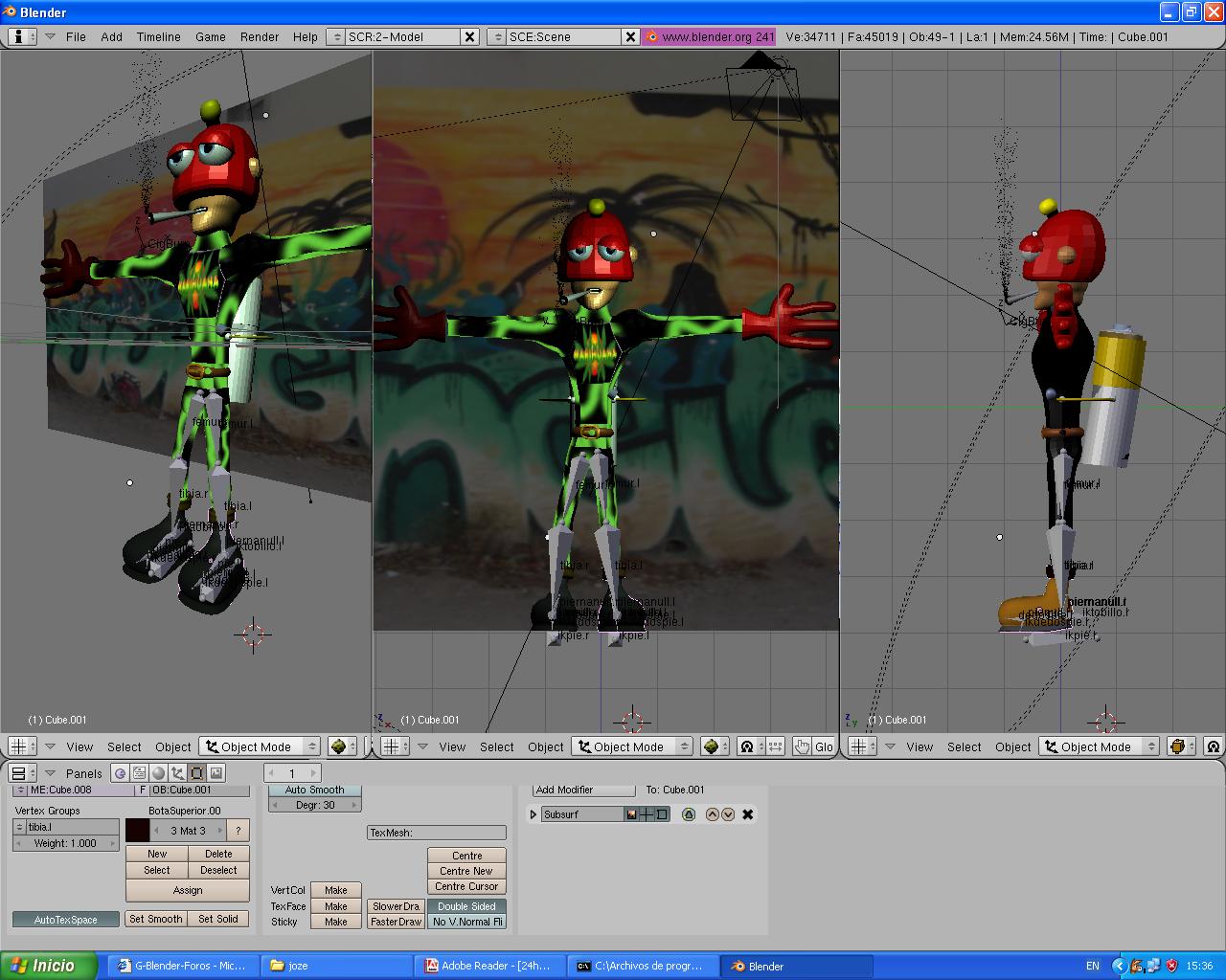

Hola! Llevo poquito tiempo en blender y me estoy iniciando con el manual de blender y yafray en 24h. de Carlos Gonzalez Morcillo. Mi problema es el siguiente: tengo el esqueleto creado de una pierna del muñeco, con sus atributos de jerarquia, parentescos, etc. Al duplicar el esqueleto para obtener el de la otra pierna no puedo emparentarlo con la malla (la misma malla contiene las dos piernas), ya que entonces solo se deforma la ultima pierna que hice el emparentamiento. Si uno los dos esqueletos con ctrl+j uno de los esqueletos pierde sus propiedades. ¿Tengo que volver a connfigurar las propiedades del otro esqueleto? Me trae de cabeza!! Muchas gracias por adelantado.

Holas, bueno aún no he leí­do ese manual. Tu principal problema es que copiaste el armature en modo object y eso no debe ser... debe ser copiada en modo edición luego presionas keyM, seleccionas x-axis, luego colocas el armature a las otra posicion del pie, luego presionas w y selecionnas Flip Left-Right y listo.
Y si quieres copiar la configuración del armature L al R vee esta página
http://blenderartists.org/forum/showthr ... constraint.
PD:Veo una serie de problemas en el modelado y armatures, pero no las diré porque recien estas enpezando.
PD2:Te dejo el blend para que lo examines.

Gracias maxdemian! Aun no lo he probado pero creo que eso solucionara mis dudas. El enlace no me sirve de mucho porque el ingles y yo no nos llevamos bien, pero gracias de todos modos. Te agradeceria que me comentases los fallos que viste en el armature y en el modelado, hay muchas cosas que no me terminan de convencer y no se donde esta el fallo. Aunque creas que no entendere la respuesta que me des, no hay problema, a lo mejor dentro de un tiempo las entienda y pueda solucionarlas!
