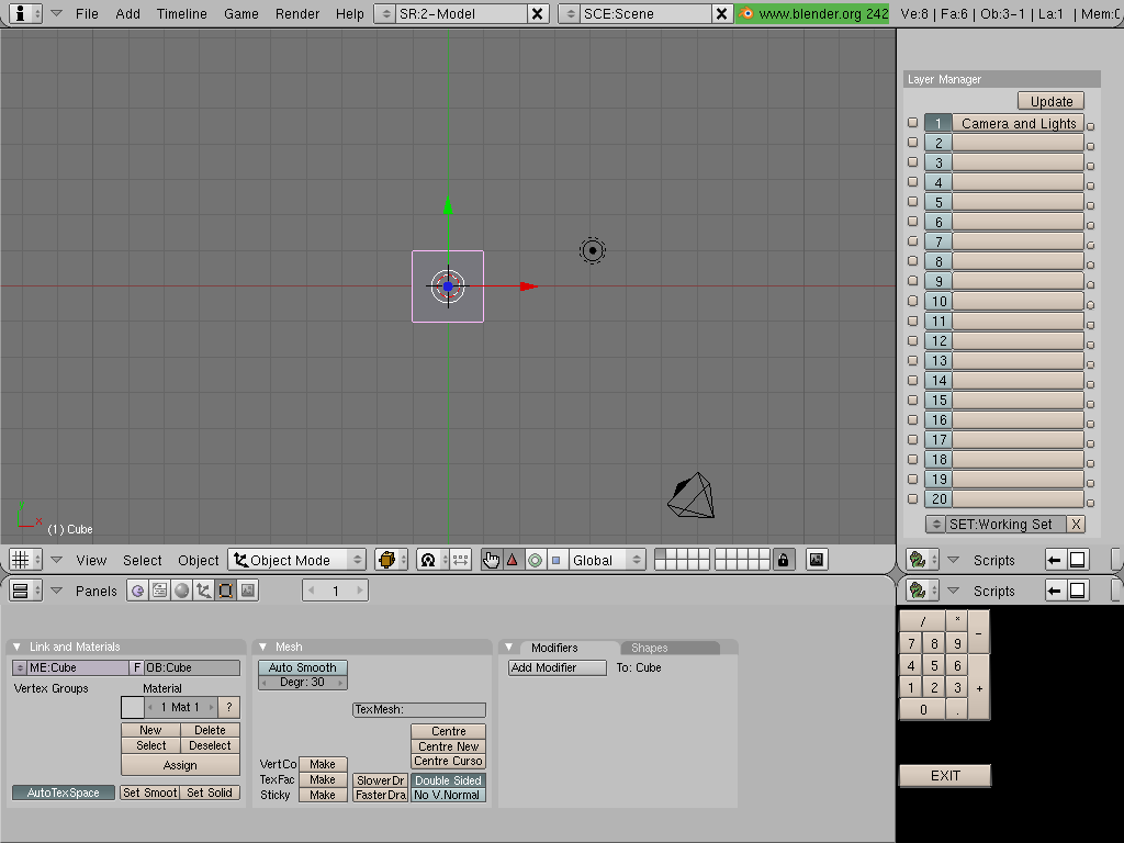

Modifiqué las pantallas de inicio para que cada vez que empiezo un proyecto tenga dos secciones a la derecha con 2 scripts, uno el Layer Manager y el Teclado numercio (ya que tengo una notebook).
Basicamente
|..3D.........|layer man|
|.Botones..|.numpad..|
Un Screenshot seria mejor no?
Pero cada vez que levanta las divisiones existen pero los scripts no se cargan automaticamente. ¿Esto se puede hacer? o me pongo a modificar el codigo de blender ;)
Muchas gracias.

Mensaje por yunow » Sab Nov 25, 2006 9:56 am
Los scripts que quiero tener levantado son 2...
Layer manager
http://www.blendernation.com/2006/11/23 ... -and-more/
Laptop Number Pad
http://www.blendernation.com/2006/07/12 ... ad-script/
Pero al levantar blender las pantallas quedan vacias en scripts pero vacias y tengo que cargar los dos scripts a mano.
(58.19 KiB) No descargado aún
