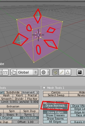

Las normales es la dirección hacia donde se encuentra ubicada la cara de una forma, o sea, hacia donde abre... una cara del polígono
