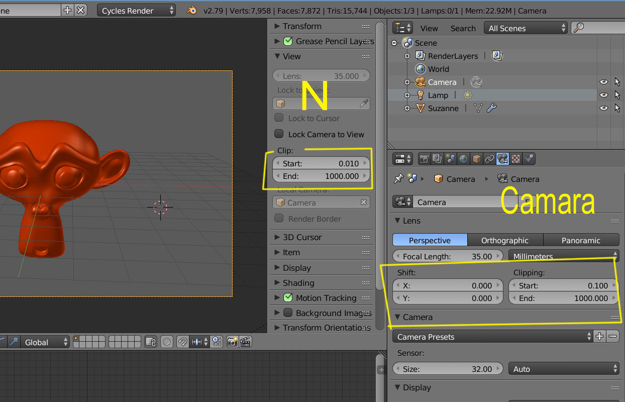

Tienes que cambiar las distancias de enfoque, tanto en la cámara como en la escena.
En la escena pone por ejemplo 0.03 -- 10000 (sin punto)
Y puedes poner los mismo valores en la cámara.
Si abres un Blender nuevo, y los cambias, luego presionas Ctrl+U y te guardará esas nuevas características para los nuevos archivos.

Re: No puedo ver estructuras grandes
Oh god! Era eso! Ya lo veo todo
Muchas gracias por tu ayuda.
