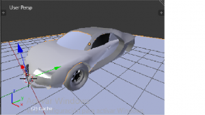

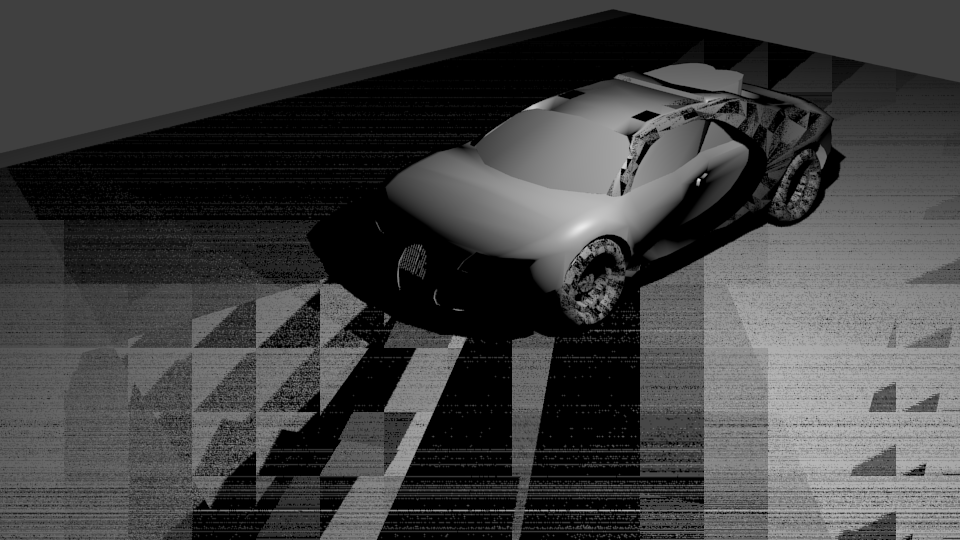

Quisiera saber si alguien me podría ayudar. Estoy modelando este coche y no sé porque se ve así cuando lo renderizo. Lo he realizado por medio de reflectividad.
AYUDA CON MI RENDER POR FAVOR

Tienes objetos duplicados o duplicados los vértices.
Para ver si son los OBJETOS, selecciona una rueda por ejemplo y la mueves, a ver si hay otra debajo.
Si no son los objetos, selecciona el objeto y lo pones en EDIT MODE (Modo Edición) seleccionas todos los vértices y W > Remouve Doubles.
A ver si con eso se soluciona.

Por cierto, si estas en Blender Render cámbiate a Blender Cylces que los renders son muchísimo mas buenos.
Re: AYUDA CON MI RENDER POR FAVOR
Muchísimas gracias soliman. Lo probaré y espero que sea ese el problema
