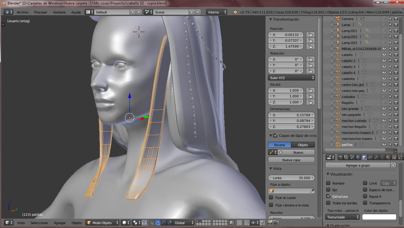

Este es mi problema con una malla que me está enloqueciendo hace horas y no encuentro buena info al respecto.
Estuve tratando de hacer un rig sobre lo que vendrían a ser mechones de cabello, pero todo se desfiguraba una vez que intentaba mover los huesos. Cuando pongo ver estructura en Modo Objeto me llevo esta sorpresa:

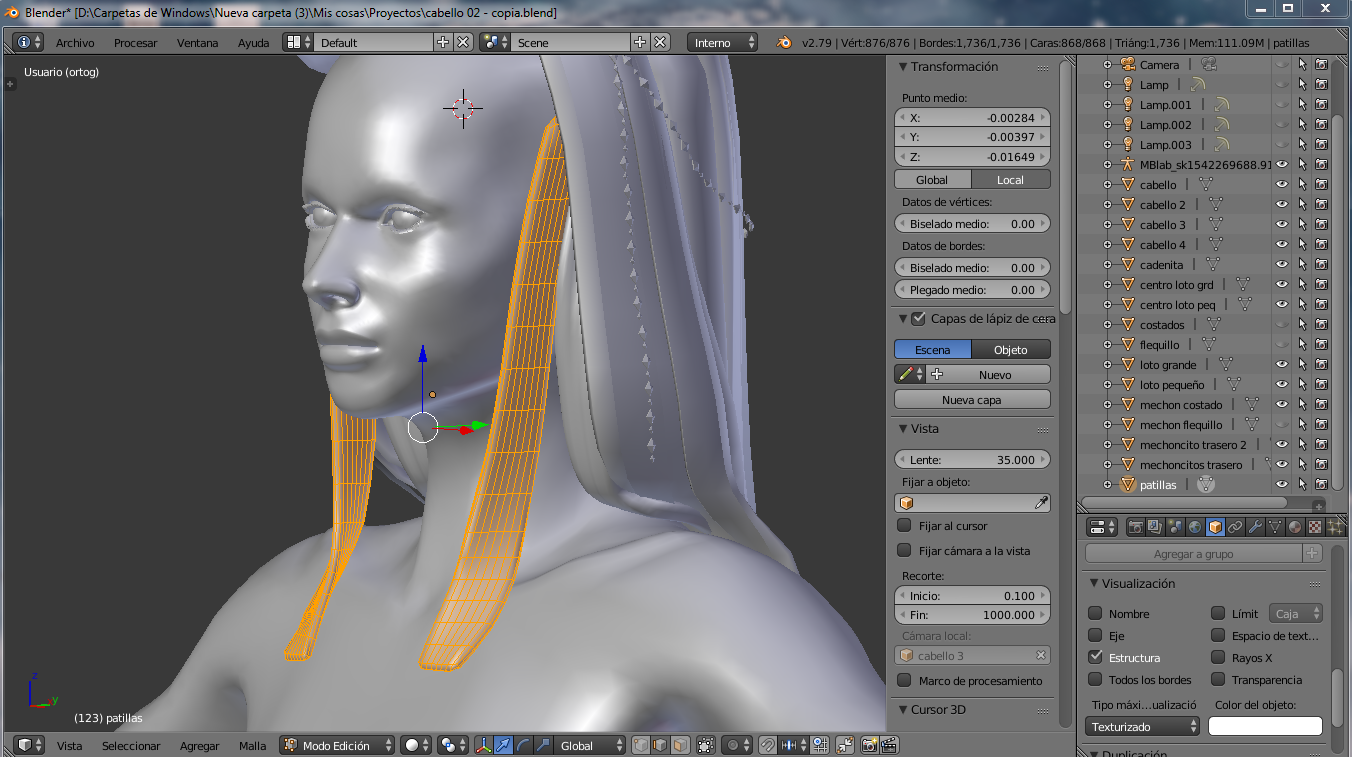

Siendo que en Modo Edición lo veo así:
Soy nueva en esto, así que puede que sola me esté enredando. Aclaro que la pieza está espejada, ¿eso pudo haber afectado? Ya removí vértices dobles y revisé las normales.

De todas formas estás hablando de dos cosas diferentes.
Lo que haces en una, es simplemente ver la estructura (o Wire) del modelo, pero eso solo se ve en pantalla y para ver las aristas (o Edges) que "no" ves, solo hay que activar la casilla que hay debajo de ese de Estructura que si lo tienes en español, es "Todos los bordes".
En cuanto a que te funciona mal el movimiento de la armature, mira en el vídeo, que te hago una idea general de como solucionarlo.
