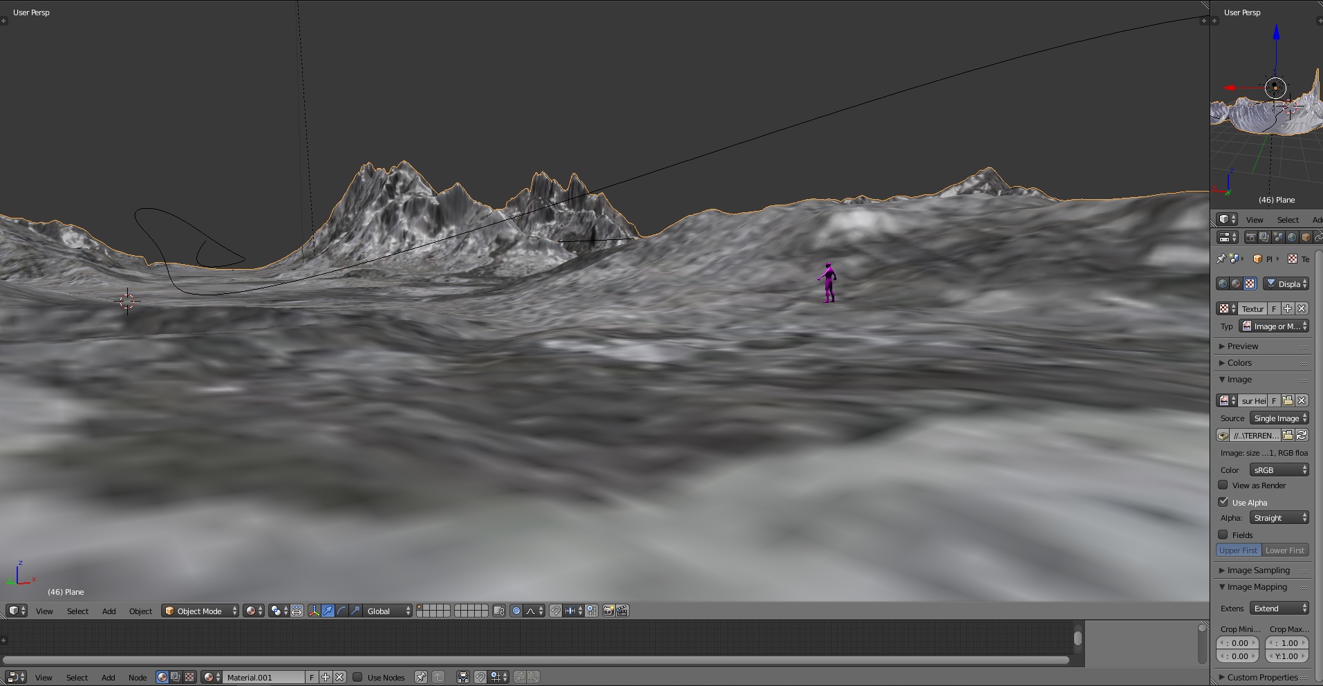

Hola compañeros estoy con un proyecto para la facultad en donde me propongo hacer caminar a mi personaje en un terreno ondulado. Éste ya esta animado y el terreno ya esta dado pero no sé cómo hacer para que si, el terreno sube, el personaje se eleve con el terreno. Les adjunto una foto para que vean de que va

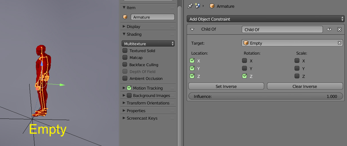

Con una curva Bezier

Y mirar la imagen que puse, donde tiene activada la opción de rotación en Z para que gire el personaje pero solo en esa rotación.

Muchisimas gracias! fuiste de gran ayuda!!
