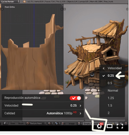

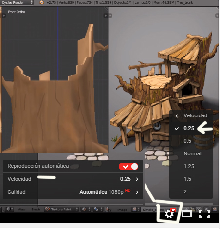

Pero lo del video tiene una solución, puedes cambiar la velocidad desde el circulito en forma de rueda que tiene............. aunque solo sea a 0,25, lo verás mejor.

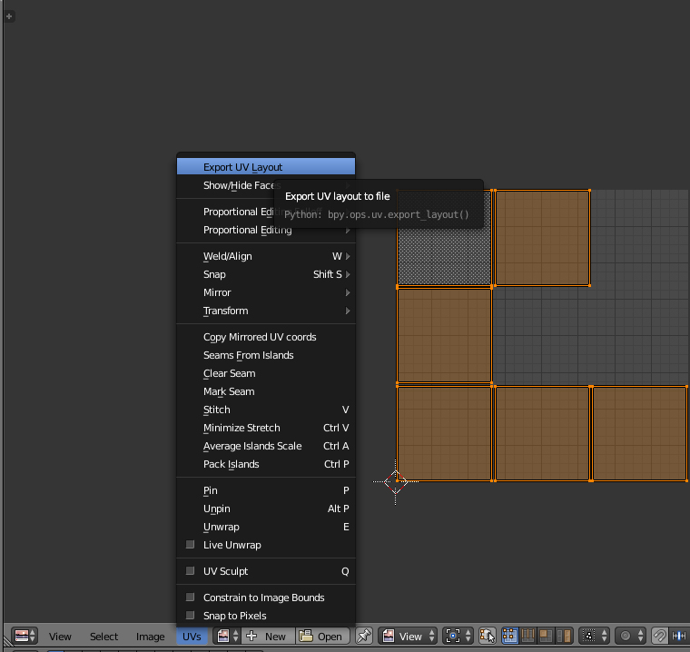

Muchas gracias Soli pero esto es tener arte y punto...para hacer un churro siempre hay tiempo jeje. Pero bueno, seguiré mirando por ahí. Hoy voy a empezar con Photoshop, lo mismo es mas fácil hacer primero la textura y después ponerla en blender o directamente en Unity. Por cierto, ¿hay alguna forma de una vez despliegas pasar esos patrones a photoshop?,
Graciass,
Graciass,
Re: TEXTURA PINTADA A MANO EN BLENDER
Si..KELZOTH escribió:Por cierto, ¿hay alguna forma de una vez despliegas pasar esos patrones a photoshop?,
