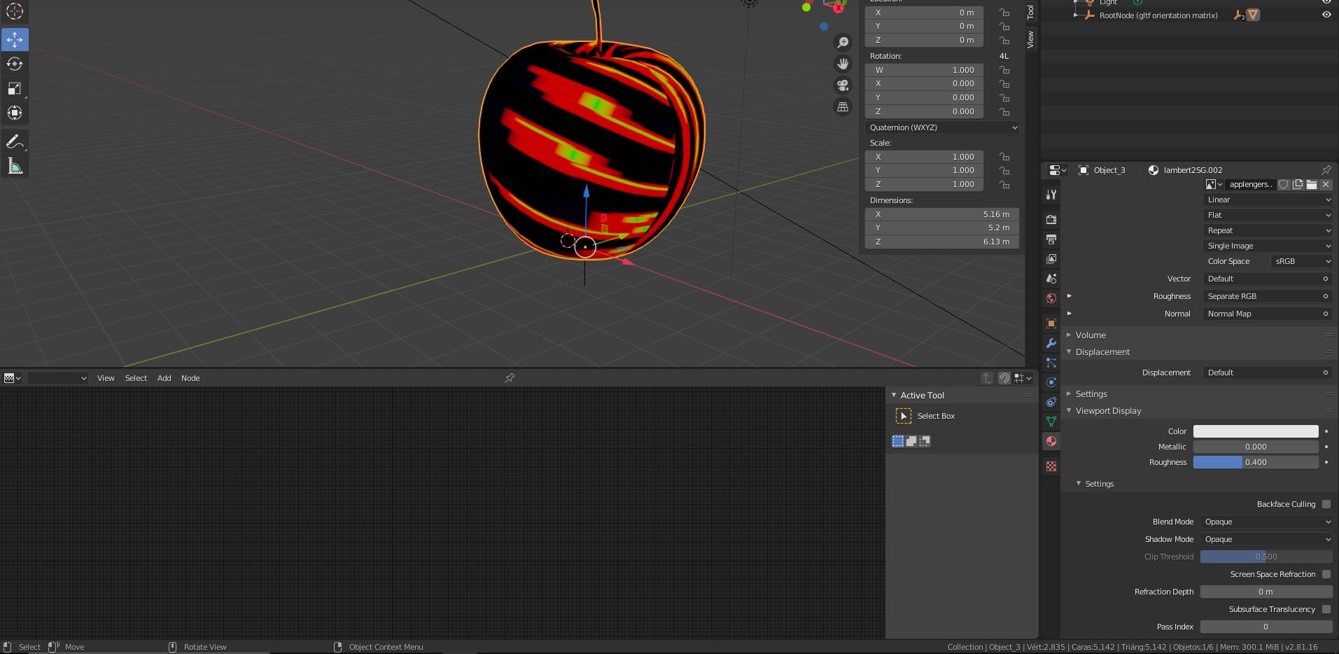

Yo aplico una textura al modelo, la textura se aplica pero esta textura tiene zonas transparentes y en el modelo esas zonas se vuelven negras, entonces no deja ver lo que hay debajo.
¿Cómo puedo hacer que las zonas transparentes de la textura se respeten cuando se aplican al modelo?.
En la imagen adjunta se pueden ver que la imágen de textura, con las letras rojas, tiene zonas transparentes y en el modelo esas zonas se ven negras.

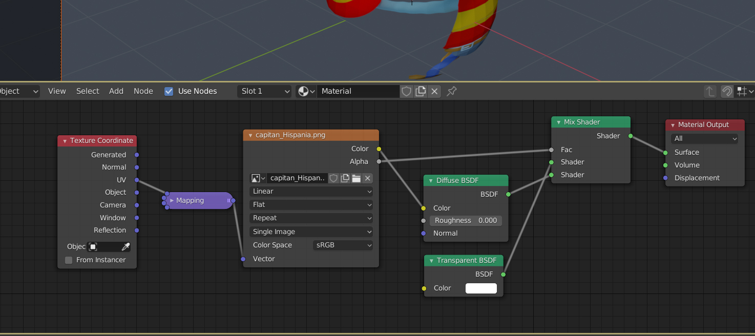

Tienes que poner una imagen de como tienes los nodos puestos...
Un ejemplo de transparencia de PNG con diferentes tipos de nodos.

Todo va por nodos ahora, desde la versión 2.8 o superior
Y en las antiguas, los render por Cycles también.

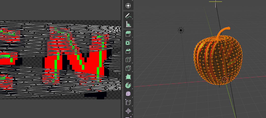

ahora sólo me queda hacer que la textura no se repita en toda la manzana.
Se trata de hacer que parezca que la manzana tiene una etiqueta pegada, entonces no queda nada bien que la textura se repita por todos lados de la manzana.

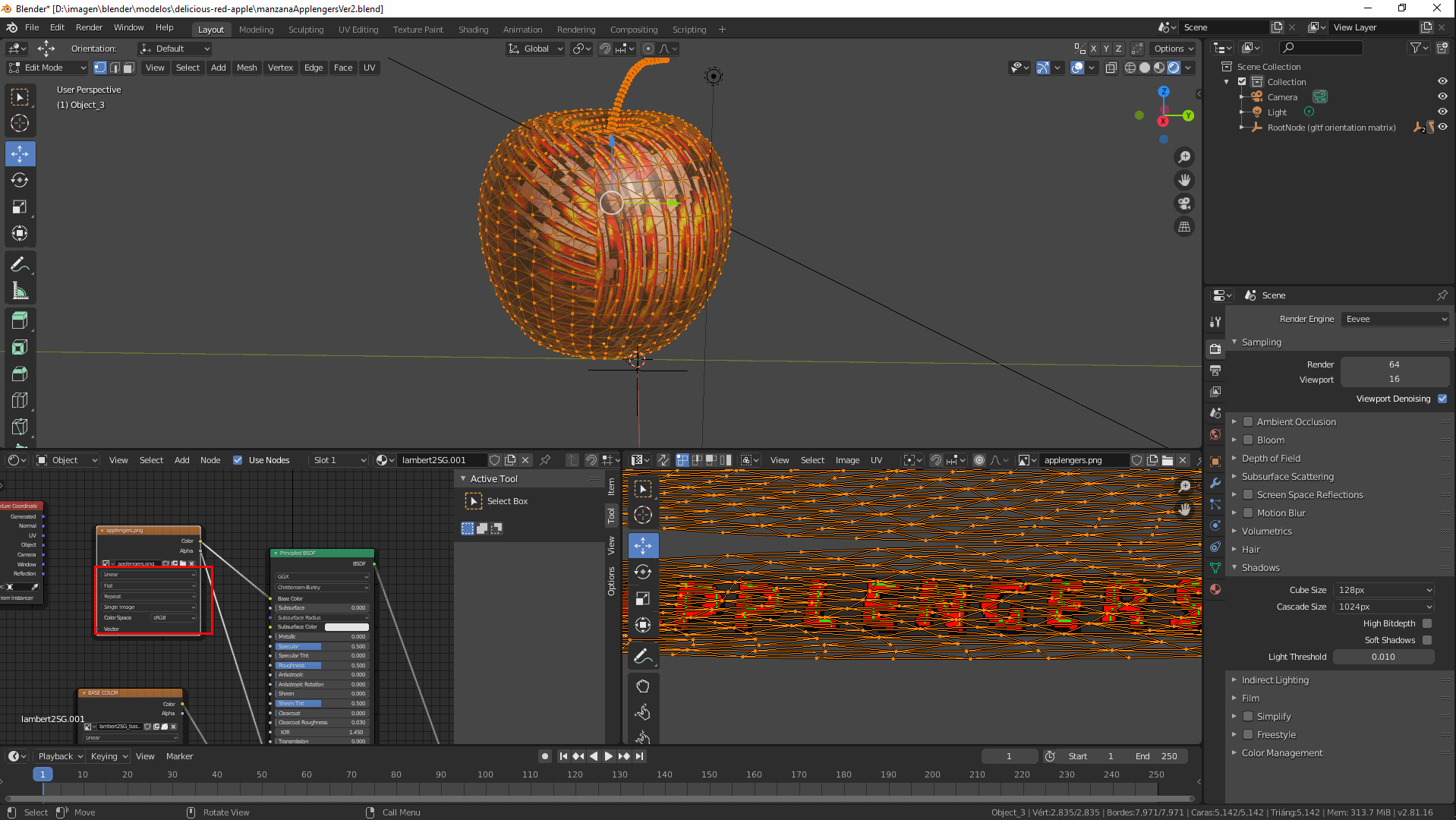

Pensé que tenía que ser algo del recuadro rojo que he señalado pero parece que no.
¿Cómo se hace para evitar que se repita en todos lados y que sólo se vea una vez la textura?.

Uf.... aquí entran muchos factores.
La forma correcta de poner ese tipo de imágenes es con un desplegado UV
Te dejo unos vídeos del otro programa para que te vayas haciendo una idea, y luego en un rato miro de hacerte un vídeo sobre tu caso en concreto.
https://youtu.be/wzUR58aegJc
https://youtu.be/NXIoO3Vvn_c
Y decir que hay varias formas de hacerlo, donde lo interesante sería primero desplegar la malla con una imagen del mismo Blender que es como una cuadrícula, donde se pueden ver los fallos.
Y hasta luego poder pintar con el Texture Paint, esa textura, para luego retocarla luego en un Editor externo como GIMP, o Photoshop.

Tenía dos vídeos sobre algo sencillo en el UV...
https://youtu.be/VWllVO-IIkw
https://youtu.be/70wPOYkeZnk
Y he hecho uno rápido sobre tu tema en concreto, que si puedo luego lo amplio.
https://youtu.be/HNUJFN7PSO4
