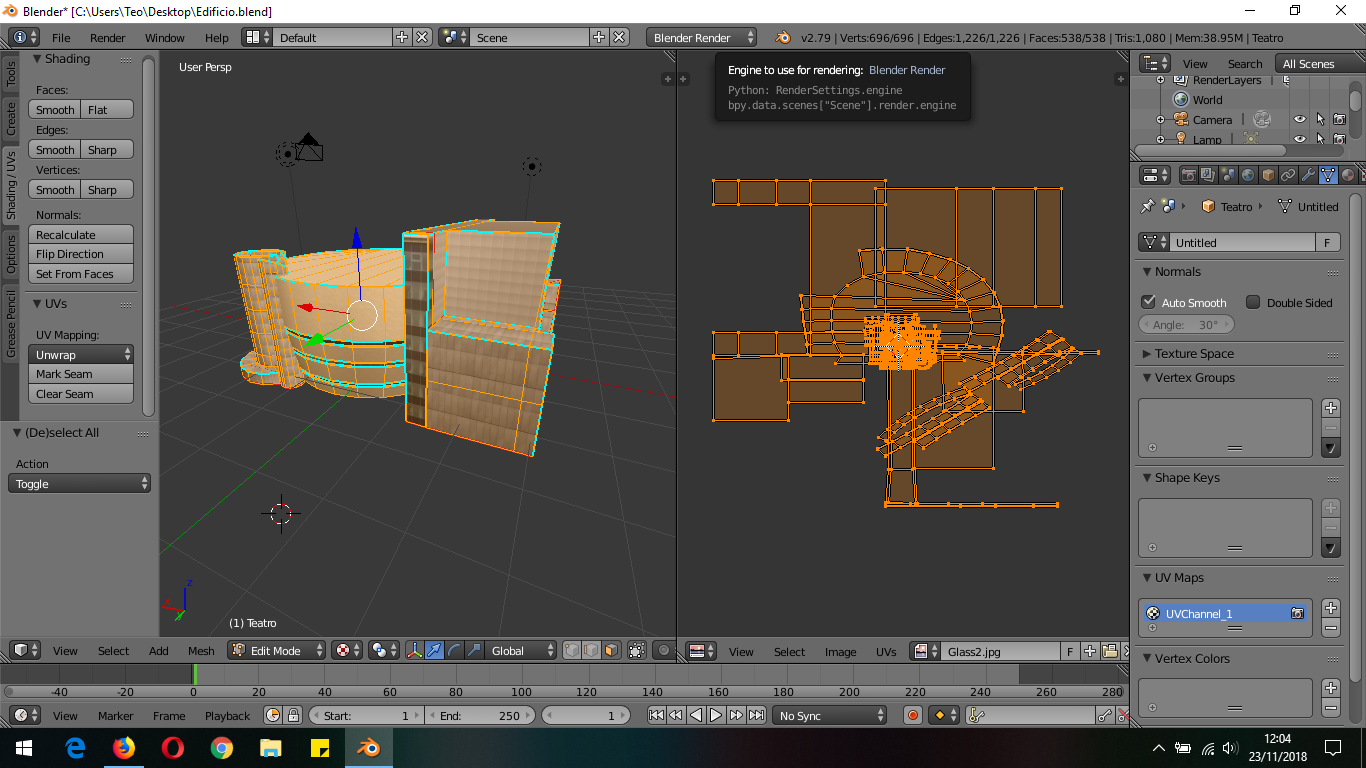

Buenas, yo tengo un problema similar. Para pintar el modelo he usado texturas (imagenes), al cargarlas las cuadraba mediante el escalado de tal forma que el mapa uv ha quedado bastante deformado. El modelo está bien, el problema es que ahora necesito crear un mapa para poder exportar el modelo y al haber escalado anteriormente para hacer encajar las texturas el mapa uv sale fatal. Si hago unwrap el mapa vuelve a tener la forma que deberia pero las texturas se descuadran...
La pregunta es, como hago un nuevo mapa uv sin que se descuadren las texturas?

Al hacer el quemado de las texturas estan todas super puestas y queria saber si se puede ajustar el tamaño de la vantana del mapa o si en vez de escalar el UV puedo escalar la textura para que quede dentro del mapa.
Uso Render, he visto que con Cycles se puede hacer algo con los nodos, pero al hacer el cambio pierdo las texturas...
Ajustando textura
Ajustando textura
Resultado

Mensaje por soliman » Vie Nov 23, 2018 7:07 am
Estan superpuestas porque no tienes bien desplegada la malla.
Para desplegarla, debes primero marcar los cortes (Seams)
Mira algunos vídeos sobre el tema, pero se trata de marcar unas zonas para diferenciar una parte de otra.
Luego se hace un UNWRAP y Ctrl+P para redistribuir la malla.
https://www.youtube.com/user/realsolima ... r&query=UV
En el caso de que tengas varias texturas, lo que se hace es crear diferentes MATERIALES y a cada material se le crea un UV diferente.
https://youtu.be/bYd7z5ZuX3s
