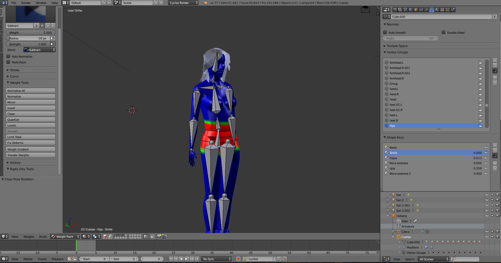

Hola!
Tengo cantidad de problemas a la hora de asignar vertices a los huesos en edit mode o en weight paint.
He parentado el esqueleto con automatic weights y he ido repasando hueso a hueso sin poder solucionar algunos problemas.
En primer lugar decir que he unido todos los objetos en uno , excepto el casco con el pelo que he parentado al hueso de la cabeza.
Al rotar en Z el hueso de la cabeza los dientes que son parte del mismo objeto, adquieren vida propia cuando en edit mode o en weight paint todo está correcto. (He probado a separarlos como otro objeto y parentarlos al hueso de la cabeza sin éxito).
Los huesos del brazo al principio no daban problemas pero ahora nose si por haber quitado influencia en los hombros para dejar un buen movimiento en éste lugar o porqué, al moverlos se llevan vértices de la mano que para nada están asignados ni en edit ni en weight!!
Por último con los huesos de la columna pasa algo similar, y con el de las caderas me rota todo el cuerpo, en vez de rotar los vértices que éstan correctamente asignados!!
Gracias de antemano por la respuesta, un saludo!

Cuando una parte de los vértices del modelo, se separan" como dices que pasa en los dientes, es debido a que OTRO HUESO, tiene influencia en esos vértices.
Par estos casos, yo recomiendo BORRAR todo y empezar de nuevo, pues a veces es mas rápido.
..De todas formas si quieres hacer una prueba, ves a los dientes y en Edit Mode selecciona un vértice y mira en el Vertex Weights que está en el Panel de Properties (lera N)
En ese apartado verás los huesos que tienen influencia sobre ese vértices así como los valores, que en tu caso, tendría que haber UN SOLO HUESO y con valor UNO.
Si hay otro hueso, por ejemplo del cuerpo, lo que tendrías que hacer, es ir al hueso ese que te pone y SELECCIONANDO TODOS LOS VERTICES DE LA CABEZA, presionar el botón REMOVE.
Eso borrará esos vértices del hueso que no le corresponde.
Vuelves a presionar letra A dos veces y prueba a ver todos los huesos que te quedan con el botón SELECT
Es difícil explicarlo y muy fácil el hacerlo... :)

La parte de la pintura, veo que tienes una imagen donde SUBSTRAES la pintura y no se, si eso es muy correcto.
Lo que se hace, es cambiar el valor de la brocha (WEIGHTS) de valor UNO a valor CERO, pero de eso no estoy seguro ahora mismo.
La pintura de vértices es muy dificl de controlar, por lo que yo la dejaría como último recurso.
Como dije al principio, yo borraría todo y empezaría de nuevo.
Se borran todos los grupos de una vez, para ir mas rápido y se borra el modificador de Armatue.

Hola!
Pues no soluciono el problema de los dientes!
Tenía los grupos de vertices del rig pitchipoy que incluye los huesos de la cara sin borrar en vertex groups... y en vertex weights me aparecian dos grupos de los labios (lips) al seleccionar vertices de los dientes,
sin embargo al eliminarlos, e incluso al borrar todo y empezar de nuevo (dándole a ctrl+n y remove doubles) y ésta vez comprobando que en vertex weights solo aparezca el groupo de vertices "head" al seleccionar vertices de los dientes, sigue ocurriendo lo mismo !!
Respecto al hueso de la cadera se me hace raro que al añadir un human metarig sea ése el hueso para mover todo el esqueleto porque con el rig de rigify en su lugar hay un cubo que te permite agachar al personaje doblando las rodillas. Además cuando uno hace la armature desde cero eso hueso se suele colocar fuera del personaje para seleccionarlo mejor, aunque a mi me parece que es igual de simple darle a A y seleccionar todo el esqueleto para moverlo con G...
Gracias, saludos.

Pues si si habrá que hacerlo asi, ya lo he probado y sin problemas con los dientes!!
Creo que me va a cojer menos tiempo si así no da problemas..
