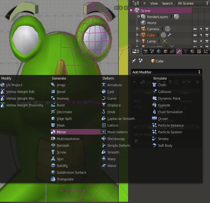

Hola, al parecer activaste el smooth, usualmente esta funcion tiende a reveleras esa falla en la malla, lo que paso es que al hacer el miror invertiste todo, incluyendo las caras normals (investiga por el foro esto), para solucionarlo debes seleccionar todas las caras del modelo (en modo edición obviamente) y presionar CTRL + N, esto debe corregir la orientación de las caras y solucionar eso.
Otra cosa es que es incorrecto hacerlo como lo hiciste, modelar la mitad, duplicar y hacer mirror, blender incluye un modificador que se llama \"mirror\" y precisamente hace eso que necesitas de una manera más eficiente, lo activas del lado derecho en la sección de modifiers, Te dejo una imagen de donde lo encuientras y el como se ve al usarlo.

Re: cómo quitar la raya que surge al duplicar y unir partes de un objeto
Muchísimas gracias!!
Lo he hecho tal y como me has indicado y la raya ha desaparecido.
Haciéndote caso, intentaré crear otro personaje pero esta vez con el modificador mirror. Lo que ocurre es que claro los dos lados salen completamente simétricos y no sé cómo detener el modificador en el momento que quiera crear alguna diferencia entre los distintos lados de la cara.
Tiene un botón para aplicarlo, lo presionas estando en modo objeto y al volver a entrar a modo edición ya todo será malla,podras editarlocomo cualquier objeto, tewxturizarlo, ponerle huesos, etc, eso si, una vez lo aplicas no podras reactivarlo, así que es mejor quenlo hagas al finalizar el modelado general.
