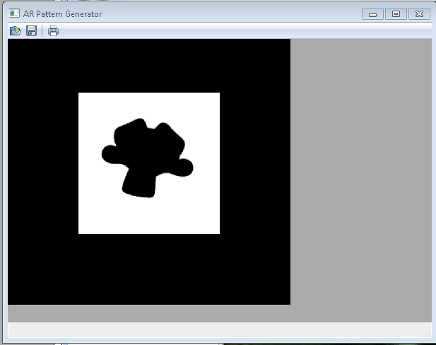

Bueno, para crear el marcador, hay que hacer lo siguiente...
Seleccionamos Tools, Generate Patterns
Y nos sale un recuadro, que son las medidas que necesita el programa para detectar que se trata del marcador...
Lo siguiente es abrir la imagen de tipo bmp, para eso picamos en la carpeta de la izquierda y buscamos nuestra imagen bmp
Luego lo guardamos poniendo solo un nombre, y el mismo programa le pondrá la extensión.
Y ya tendremos nuestro marcador (Marker File)
