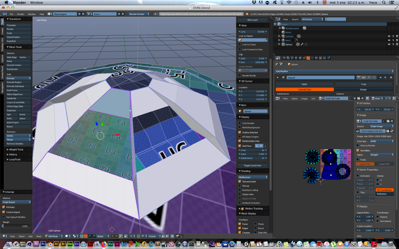

Hice este modelo de un OVNI (en low poly) y al aplicar el Texture Solid y crear los Unwraps muchos de estos no se presentan en el objeto, y ya eh cortado y modificado el modelo varias veces y no cambia nada.
¿Por favor, que puedo hacer en este caso?

Y ya tienes puesto el MATERIAL y luego la TEXTURA de imagen y el UV marcado???

soliman escribió:Y ya tienes puesto el MATERIAL y luego la TEXTURA de imagen y el UV marcado???
Si, ya estan y no cambia nada haciando otra vez los Unwraps.

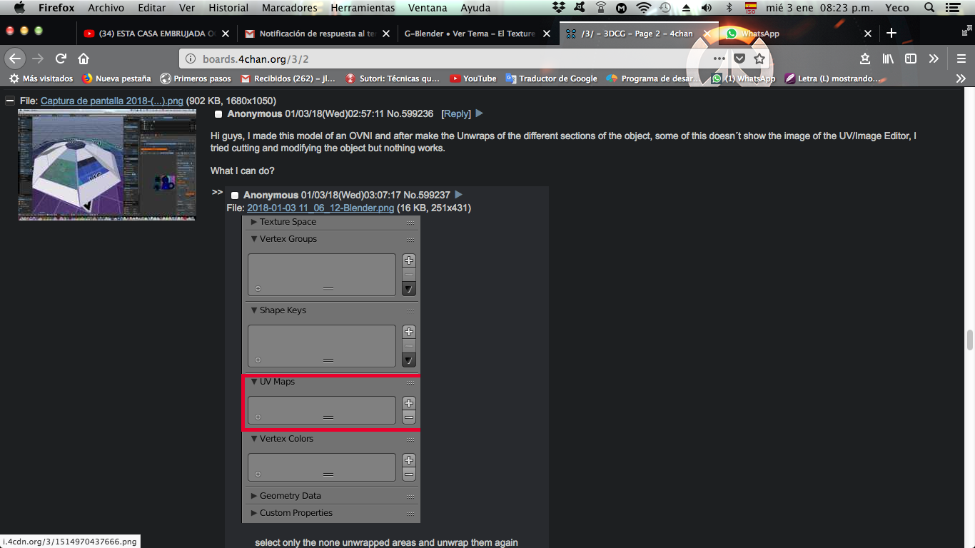

También me recomendaron esto en 4-chan.

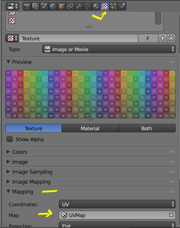

Mensajes: 5495
Re: El Texture Solid no se aplica en todo el objeto.
Mensaje por soliman » Vie Ene 05, 2018 5:18 pm
En esa parte, es donde se crea el UV Map al presionar la letra U y seleccionar la forma de desplegarlo.
