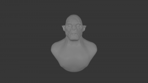

acabo de empezar un curso de modelado de personajes para videojuegos para ampliar mi formacion blender 3d, y para comprobar nuestro nivel en sculpt nos han pedido que hagamos el esculpido de un busto a nuestra eleccion y esta animalada es la que se me a ocurrido...

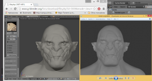

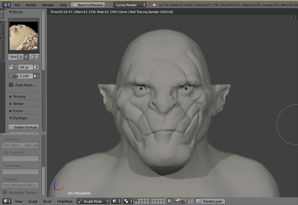

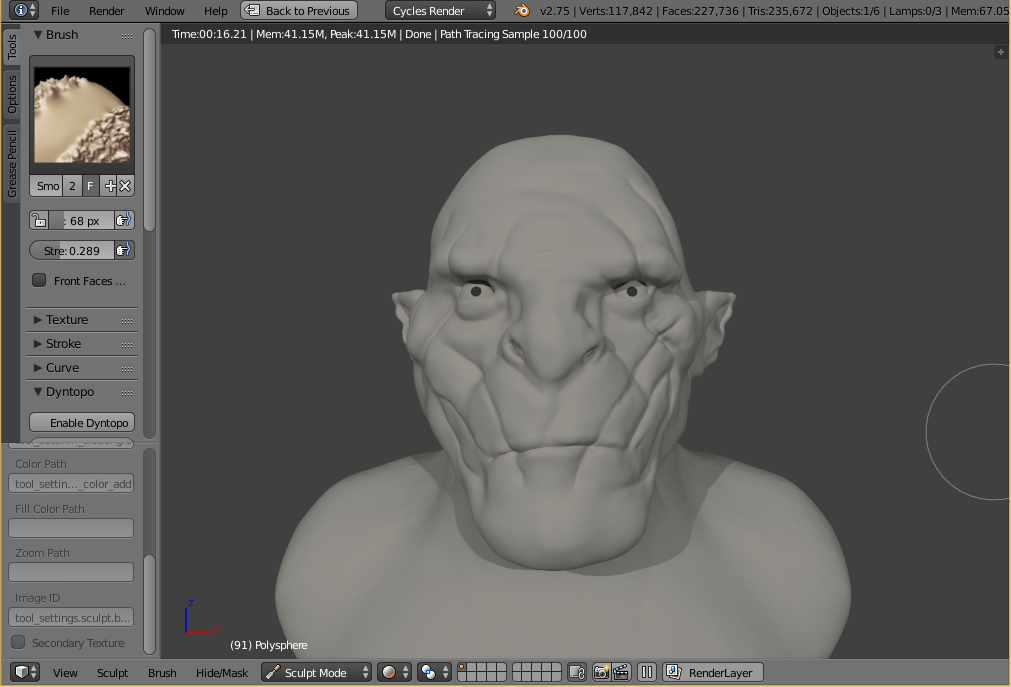

el tema esta en que no comprendo muy bien las vistas ortho y perspectiva y a la hora de modelar me deforma la vista de la malla al cambiar de un modo a otro, no entiendo muy bien si el resultado es normal o como reducir las diferencias, no se si me explico bien...adjunto imagenes

Es lo normal.
Para asegurarte de lo que va a salir, solo haz un render (F12) y verás el resultado.
Es una forma de ver el objeto pero eso no afecta al resultado final.
La diferencia si utilizas una imagen de fondo como referencia es que la imagen solo la veras si estas en modo ORTHO. Cuando cambies a perspectiva no se verá laimagen de fondo.

osea que el resultado no se altera? cuando hago render se ve igual que en perspective, he notado que en perspective cuanto mas alejo la vista menos se altera el preview. probare con render de lejos, me a asustado el supuesto de que entregue el ejercicio y me digan que lo he modelado amorfo o algo por el estilo jejejej.soliman escribió:Es lo normal.

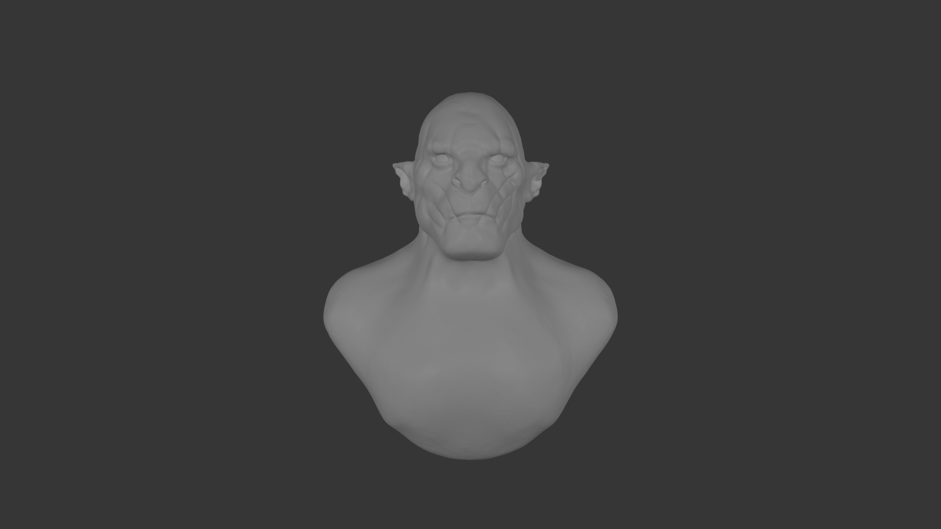

ya doy basicamente por terminado el esculpido. estoy bastante contento. con el resultado, estoy haciendo los renders y mañana me curro una presentacion para que lo veais mejor.

lo dicho, aqui teneis la presentacion.
espero que os guste.

Al ver el vídeo me he dado cuenta de quien era.. je, je. Por el nombre no sabía quien era el bicho ese.
Pues se ve bastante bien comparado con el original.
Pero esto es solo la parte de esculpido, ahora te falta la parte mas dificil de hacer el modelo con retopología (si no lo tienes ya) y luego el crear un mapa de normales para marcar esas cicratices, así como de BUMP y las texturas que esos modelos que dan bastante batalla.

desde luego soliman, este no es el fin jejeje, este curso que estoy haciendo incluye esculpido, retopologia, mapas y texturas con photoshop. de aqui a enero seguire dando guerra con el muñeco y creando otros.
