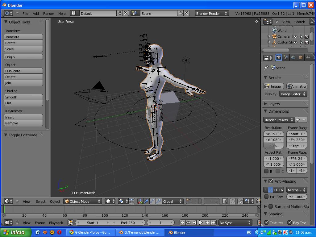

bueno hace poco me encontre con el problema de que me daba flojera hacer humanos en el blender y pues decidi investigar como hacerlos y pues encontre el makehuman despues de ciertos momentos de dudas y demas me di a la tarea de hacer un modelo humano; así que cuando lo huce ya lo exporte y cuando lo abri pues ya venia con esqueleto.(imagen makehuman)

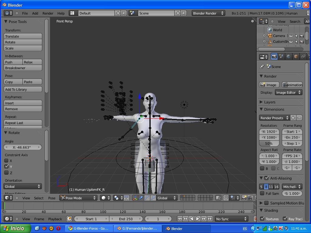

bueno después comencé a mover las partes de el cuerpo y se movían cosas como boca, lengua, hombros, y demás pero cuando intente mover un dedo no salio nada..(imagen makehuman2)
bueno espero me puedan ayudar a saber que puedo hacer para que se quiera mover el cuerpo completo.

Si no me equivoco debes de tener mas de un emparentamiendo del cuerpo y la armature..
Selecciona el cuerpo.. y vas a modifiers y mira si tiene dos armatures.
No siempre salen bien y los debes retocar a mano en el editor de vértices.(Vertex Group)

De forma general la asignación del mesh al armature la puedes hacer de la siguiente manera:
1) Estando con el mesh y el armature en modo objeto (esto es importante para que la asignación se haga de forma correcta)
2) Seleccionad primero el mesh haciendo click con botón derecho sobre él, una vez seleccionado, mantienes oprimida la tecla \"shift\" del teclado y haces click con botón derecho sobre al armature para seleccionarlo. Es importante el orden de la selección, primero el mesh y después el armature.
3) Presionas en tu teclado la combinación de teclas \"CRTL\" + \"P\" para emparentar y del menú emergente seleccionas la opción \"With Automatic Weights\" (Hay mas formas de asignar, pero esa es un buen principio).
4) Listo!, seleccionas la armadura y entras al modo pose, y si mueves o rotas un hueso, el mesh deberá moverse ya asignado.
Espero te sea de ayuda.
