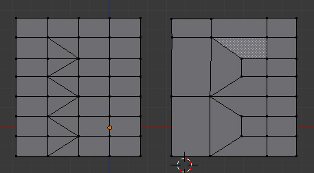

- Mensajes: 5501
- Registrado: Jue Sep 01, 2005 1:13 pm
- Nombre: soliman
Mensaje
por soliman » Dom Nov 07, 2010 7:29 am
Creo que se refiere a esto.. se pueden reducir sin crear trianculos sino quads.
- (47.51 KiB) No descargado aún
